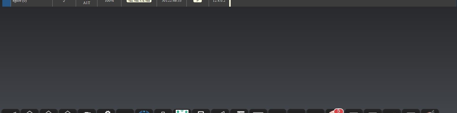

                                    @liv-in-sky etwas ruhig hier geworden. Leider bin ich gestern erst über dieses gewaltige Script gestolpert, und hat wunderbar funktioniert es einzubinden. Vielen Dank für deine Mühe!!
                                    Leider bin ich mit Javascript nicht sehr bewandert, ich hätte das ganze gerne höher in meiner VIS Ansicht. Mein Monitor hat eine Auflösung von 1920x1200 und die möchte ich auch nutzen. (Bis auf die Navigation im unteren Bereich)
                                    Also habe ich das Basic HTML Widget auf 1920x1100 Pixel eingestellt, die Tabelle füllt aber von der Höhe den Bereich nicht ganz aus.
                                    Screenshot 2025-09-12 094721.jpg Hier wäre noch Luft
                                    Wo kann ich die Höhe der Anzeige verändern?
                                    Danke im voraus und viele Grüße

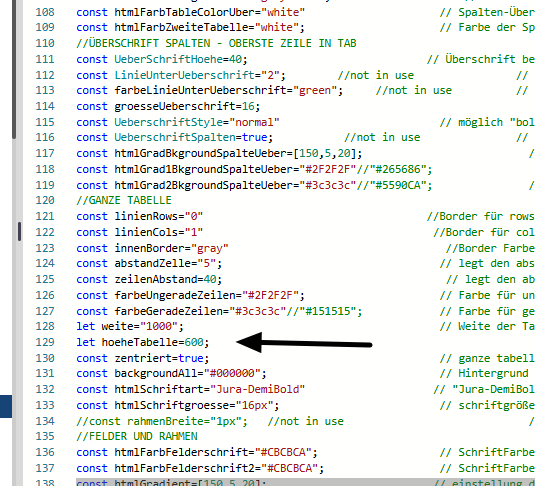

                                      @blue231181
                                      hoffe ich erinnere mich noch richtig daran:
                                      probier mal :
                                      blue231181 1 Reply Last reply Reply Quote 1
