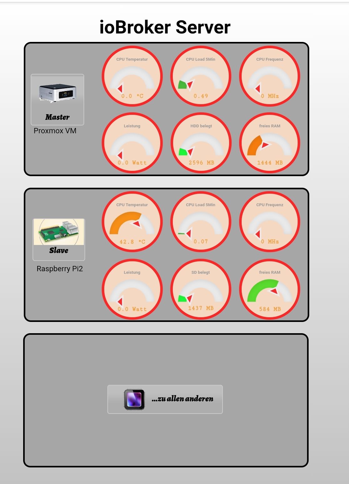

          @J-A-R-V-I-S Also das mit dem Rpi2 Adatper funktioniert! Er gibt auch jede Menge Daten aus, wenn man möchte. :-) Aber gibt es nicht eine Möglichkeit (vielleicht über ein Skript) mit dem SSH Befehl: "vcgencmd measure_temp"
          die Temperatur in ein Vis Widget zu integrieren ?? Der Adapter baucht ja auch recht viel Speicher.... Und beim Raspi 3+ ist der ja auch nur begrenzt ;-)

            @MartinK sagte in Temperatur von Raspberry 3 in VIS einbinden?:
            Kann ich bestätigen
