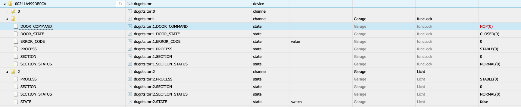

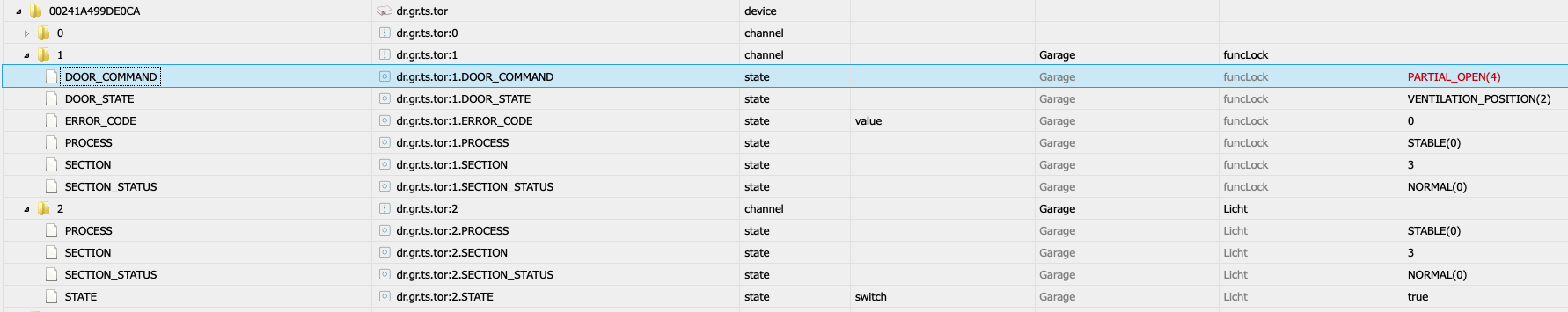

        ich versuche mal die ganzen STATES hier aufzuführen:
        fcdfb6bc-7cf6-4182-bd34-19f3b9246d15-Bildschirmfoto 2020-10-05 um 09.37.04.png Tor zu, alles OK, Licht aus
        f7dde752-3481-4e75-aaec-72c3ce882d89-Bildschirmfoto 2020-10-05 um 09.37.36.png Tor ist in Lüftungsposition, Licht an
        bb0faad8-5f71-4190-b527-484bc1102c40-Bildschirmfoto 2020-10-05 um 09.37.55.png Tor wird geöffnet, Fahrt noch nicht abgeschlossen, Licht an
        42442292-0fcb-4af3-9995-4410fa8f4691-Bildschirmfoto 2020-10-05 um 09.38.11.png Tor ist geöffnet, Licht noch an
        cc33bc64-9c1d-47e0-a0ff-4070b7b140fc-Bildschirmfoto 2020-10-05 um 09.38.28.png Tor wird geschlossen, Fahrt noch nicht abgeschlossen, Licht an
        900e0896-cca7-4064-bf6d-cc3b66b77049-Bildschirmfoto 2020-10-05 um 09.38.47.png Fahrt wurde irgendwo gestoppt, keine definierte Position, Licht an
        2aec4871-a64d-4b26-8b23-d24ae3e3a6f4-Bildschirmfoto 2020-10-05 um 09.39.09.png Tor geschlossen, Licht an
        Ich hoffe, das diese Screens hilfreich sind.

                So.. die Lösung (zumindest für normal öffnen und schliessen) ist einfach:
                Was nicht klappt ist das anhalten des Antriebs, sowie das teilweise öffnen. Ich bin mir nicht sicher wie man Yahka das beibringt. Ich konnte aus der Home app auch die theoretisch möglichen Werte 2 und 3 als command nicht erzeugen.
