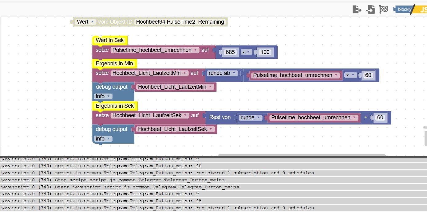

        ich kann dir leider bei deinem Problem nicht weiterhelfen, habe auch das Problem mit dem umrechnen.
        1. Wie hast du es gemacht das der Datenpunkt pulsetime sich ändert? bei mir ändert er sich nicht, erst wenn ich in der console von Tasmota "Pulsetime" eingeben wird mir der neue Wert in dem Sonoff Adapter übermittelt!?!
        2. ich rechne das immo. so:
          aber wie man unten sieht kommt ein Wert von 6,92 raus der ja unschön ist!
        Wie bekomme ich es in Blockly hin die zahl nach dem komma mit 60 zu multiplizieren um eine richtige Sekundenzahl daraus machen zu können?
        X XantroxX 2 Antworten Letzte Antwort

            vielen Dank für deine Hilfe!
            Habe es mit Blockly so lösen können:
