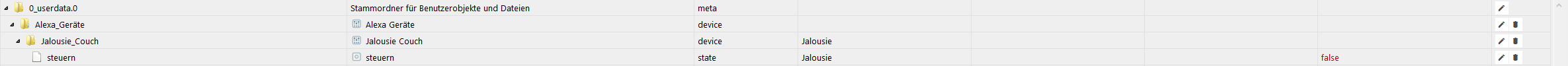

    Habe nun folgende Objekte hinzugefügt:
    Und folgende Objekte durch den Shelly Adapter gefunden:
    Habe nun im IoT Adapter folgende Geräte erstellt:
    Der erste ist direkt die Position des Shelly Objekts, der zweite der Benutzerdefinierte.
