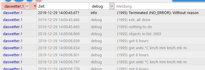

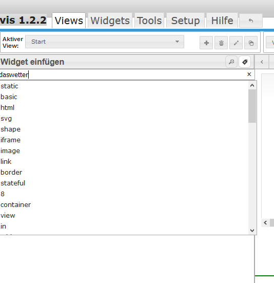

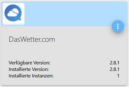

        Dondolo
        @sigi234
        screenshot gerne
        Adapter
        Instanzen
        Auszug Logdatei
        Und hier dachte ich, könnte ich das Widget "DasWetter"" sehen und zum Einfügen verwenden
        Helfen die Ausschnitte weiter?

          @Dondolo sagte in Widget "daswetter" in vis nicht angezeigt:
          Nein, musst du selber in Vis mit den Vorhandenen Datenpunkte basteln.
