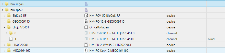

    ich habe endlich es geschafft meine Homematic Geraete in iobroker to integrieren (CCU2). Ich sehe die Geraete jetzt (siehe Bild), aber ich weiss nicht wie ich den Rolladen (als Beispiel) steuern kann? Da ist kein up/down, offen/zu, etc? Kann mir da jemand auf die Spruenge helfen, bzw. ein blockly Beispiel wie das gehen koennte?

      @zgadgeter Kanal 0 ist bei nahezu allen Geräten der Maintenance Kanal. In einem anderen müssen u. a. Level und Co zu finden sein. Auf der CCU unter Bedienung siehst du auch welcher Kanal für was zuständig ist.

        @zgadgeter in den Ordner 1 den Wert Level von 0-100%

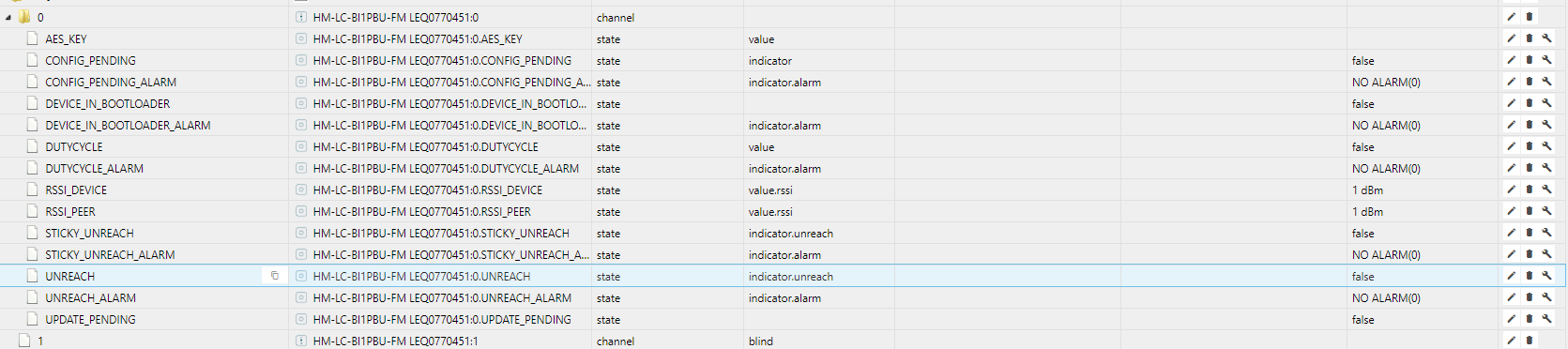

          Hmm, scheint was zu fehlen bei mir, oder? Ordner 0 hat viele Zeilen, aber 1 nur eine Zeile...

            @zgadgeter der ist bei dir auch weiß sollte auch gelb sein. Mach mal ein Browser update oder starte die Adapter mal neu.
