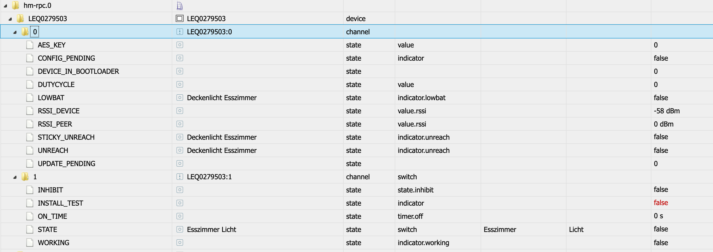

    ich hab mal wieder ein Problem mit dem Selector in JavaScript und komme nicht weiter...
    ich habe folgendes "Test Script"
    $('state[id=*](functions=occupancy)').each(function (id, i) {
        if (debug) { log("motion : "+id, "info"); }
    $('state[id=*](rooms=esszimmer)(functions=hauptlicht)').each(function (id, i) {
        log("licht: "+id)
    Das erste soll alle Bewegungssensoren states liefern das zweite alle "Hauptlichter vom Esszimmer".
    Nun hier kommen noch ein paar Bilder wie meine Objekte definiert sind:
    2 Objekte/States mit Funktion Occupancy
    Nur 1 State mit Esszimmer und Hauptlicht(Licht)

    Wieso erkennt er die ganzen anderen States beim Esszimmer Licht? und wieso nur einen Motionsensor?
    Ich habe schon den Server neugestartet zwischenzeitlich, Java Script Adapter auch öfters neugestartet.
    Hier noch die enums:
    Viele Grüße, David

            Aber beim zweiten each werden weiterhin States geliefert die keine Raum/Funktion zugewiesen haben. Es werden im Prinzip alle States des Devices rausgespuckt.
            • echoDaveE echoDave
              @paul53 said in Selector $ finden zu weniger und zu viele Geräte:
              dieser Kombination
              Ok Danke, jetzt ist die Problematik mit dem fehlendem motion Sensor gelöst.
              @echoDave sagte:
              Du wendest rooms und functions gleichzeitig an. Ich glaube, dass ich es so noch nicht getestet habe. Wie ist das Ergebnis, wenn nur ein enum angewendet wird ?

                QEQ0035528 ist ein Dimmer, da scheints gut zu laufen.
                LEQ0279566 und LEQ0279503 sind normale Schalter.
                bei
                $('state[id=*](rooms=esszimmer)').each(function (id, i) {
                    log("licht: "+id)
                kommen nun auch beim Theromstat (war früher definitiv nicht so) alle States raus

                MEQ1773490 ist das Thermostat.

                    Ich habe mir jetzt mit folgendem Workaround geholfen um nur die States rauszufiltern die ich haben will:
                    $('state[id=*.LEVEL|*.STATE](rooms=esszimmer)(functions=hauptlicht)').each(function (id, i) {
                        log("licht: "+id)
                    trotzdem ist der Zustand an sich nicht schön..
