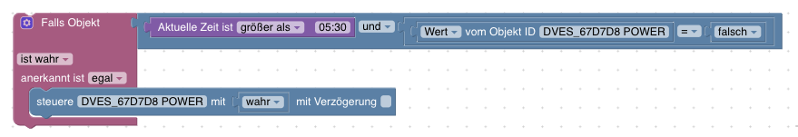

    eines vorneweg: ich bin Anfänger und versuch mich gerade an meinen ersten Blockly-Skripten. Ich habe mir selbst die Mini-Aufgabe gegeben, eine Steckdose nach 05.30 automatisch einschalten zu lassen.
    Mein erster Versuch schlug nun fehlt und siehe das Script als Screen.
    Welchen Befehl etc. habe ich falsch?

      @HeinrichB
      mach mal aus dem wurde aktualisiert ein ist wahr
      da wird doch nix aktualisiert 😬

        @skokarl Danke, ich check es mal :)

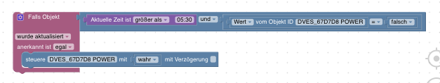

          Noch etwas klemmt sonst :)
          Siehe Screen. Wenn ich den Steuerbefehl alleine mal absetze, ohne den trigger und die Logik, dann geht die Dose an

            @HeinrichB Und warum arbeitest du nicht mit dem Block "Zeitplan"?

                @Chaot Weil ich daran noch nicht gedacht habe. Ich versuche es mal :)

                  Das kann so nicht gehen. Das Blockly "falls Objekt" ist eine Block der auf Änderungen von Objektstati triggert. "aktuelle Zeit" ist kein Objektstatus, den man abonnieren kann, das gleiche gilt für "wert von xxx".
                  Um zeitgesteuert eine Aktion zu starten muss der Zeitplan genutzt werden. Das "Falls Objekt" kann nur mit einer (oder mehreren) ObjektId's genutzt werden.
