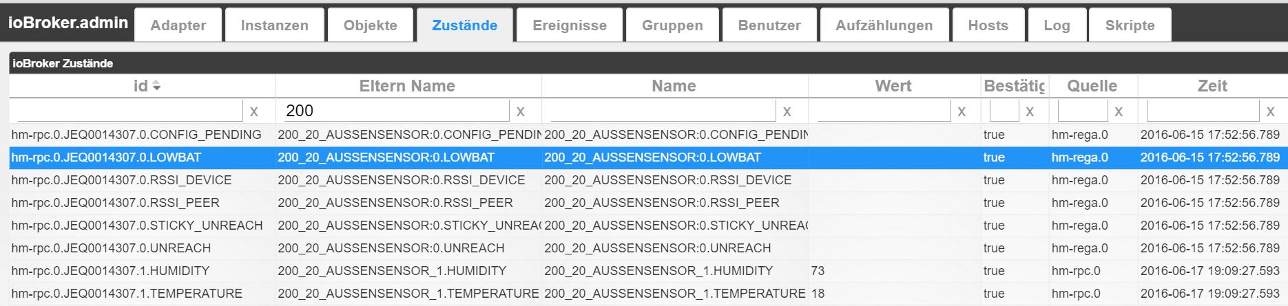

    Kann es sein, das unter der im Betreff genannten Konstellation nicht mehr alle Datenpunkte bzw. deren Zustände in ioBroker zur Verfügung stehen? Mir fehlen z. B. alle LowBat Zustände der batteriebetriebenen Geräte.
    irgendwie fehlen mir die Zustände von Kanal 0
    Kann das jemand bestätigen?

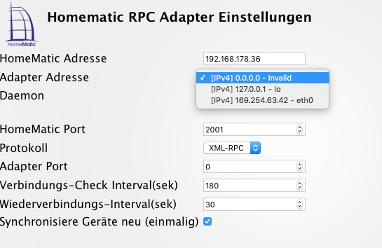

          ich glaube ich habe den Fehler gefunden bei adapter Adresse steht 0.0.0.0 die richtige IP des Iosbrokers kann nicht ausgewählt werden.
          hm-rpc-0	2016-06-22 22:18:10.622	info	xmlrpc client is trying to connect to 192.168.178.36:2001 with ["http://0.0.0.0:2002","hm-rpc.0"]
          hm-rpc-0	2016-06-22 22:18:10.619	info	xmlrpc server is trying to listen on 0.0.0.0:2002
          Wieso 0.0.0.0 ??

            Stell mal bitte bei
            Homematic RPC Adapter Einstellungen
            Adapter Adresse
            deine aktuelle IP ein
            Jürgen
            • C Offline
              C Offline
              chka
              geht leider nicht:
              Der Pi hat eine fest IP

                derAuge
                ne
                das sieht so aus als steht der Pi auf "DHCP"
                Er bekommt aber keine zugewiesen
                daher die 169.xxxxxxx
                kontrolliere das bitte
                reboot des Pi

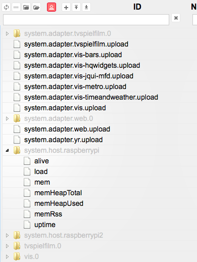

                      • derAugeD Offline
                        derAugeD Offline
                        derAuge
                        filter mal nach
                        system.host.
                        und klick links auf das Zahnrad (vor dem Mülleimer)
                        Jürgen

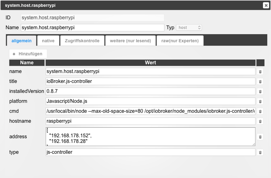

                        • C Offline
                          C Offline
                          chka
                          danke für deine Hilfe aber da steht die ip drin 883_bildschirmfoto_2016-06-22_um_23.01.23.png
                          INTEL NUC BOXNUC6I3SYH i3-6100U - Proxmox
                          Speicher: Transcend MTS800 M.2 SSD 128GB SATA III, MLC
                          RAM: 40Gig Crucial 8GB DDR4 CT2K8G4SFS824A + 32GB DDR4CT32G4SFD8266
                          • derAugeD Offline
                            derAugeD Offline
                            derAuge
                            ich sehe da einen alten controller 0.8….
                            ich sehe 2 IP-Adressen
                            zu Punkt 1
                            als root im Verzeichniss
                            • iobroker stop
                            iobroker update
                            iobroker upgrade
                            iobroker start
                            zu Punkt 2
                            die falsche IP-Adresse löschen
                            Jürgen
                            • C Offline
                              C Offline
                              chka
                              Danke das hat mich weiter gebracht cuxd läuft wieder habe mittels raw auch den 169 getauscht und es schaut besser aus
