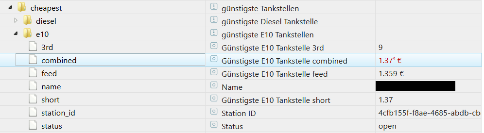

          @Udo_E Hast du die 2.0.6 installiert? Bei mir sind sie identisch:
          LG SBorg ( SBorg auf GitHub)

              @Udo_E Kann mich zwar nicht an einen diesbzgl. Fehler der 2.0.5 erinnern, aber ich nutze die 2.0.6 und da scheint es zumindest zu funktionieren. Update wäre also ev. nicht die schlechteste Idee. Sonst fällt mir aber auch nix weiteres mehr ein... ;)
