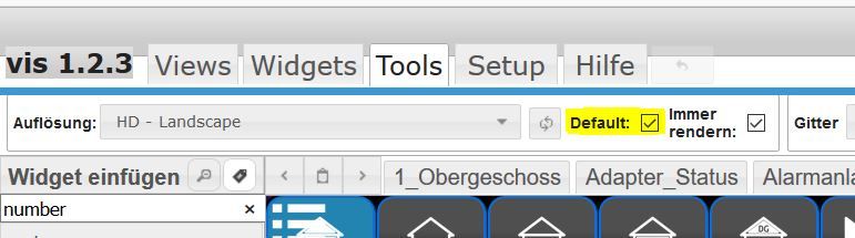

        @Dominik-F sagte in Hilfe bei Widget:
        packe ich das auf irgendeine andere View, popt es nur milisekunden auf und ich werde wieder >auf die Mainseite geleitet
        Bei "default " ,nur den Haken bei deiner Startseite rein !

          @Glasfaser
          Habe alle Views kontrolliert, der Haken ist nur auf meiner Startseite gesetzt
              @Glasfaser
              Nimm den mal zum testen da auch raus.
              Der Haken prüft auf Änderung der Auflösung (man kann für verschiedene Auflösungen mehrere Haken setzen und der View, der tatsächlichen Auflösung am nächsten kommt wird geöffnet.
              Wenn das Widget (ich habe es jetzt nicht getestet) irrtümlich von dem Adapter als View erkannt wird, springt es sofort auf den default

                    @Homoran
                    Genau das war die Lösung. Gibt es eine Möglichkeit das das Widget nicht vom Adapter als View erkannt wird? Oder macht das insgesamt keinen Unterschied ob ich auf der Mainseite bei Default n Haken hab oder nicht?

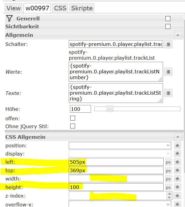

                              @Glasfaser
                              Hab ihn oben links in der Ecke plaziert. 20px von links und 85px von oben

                                @Dominik-F
                                Dann verstehe ich aber dein beigestelltes Widget nicht !?
                                Das hat andere Wert !

                                      @Glasfaser
                                      gleiches Verhalten wie bei meinem, ohne Default Haken passt es, mit Haken gehts ab zur Mainseite. Auch das Verhalten des Hintergrundes ist gleich, aber das stört nicht weiter weil wenn ich ein Element auswähle ist alles so wie es sein soll
