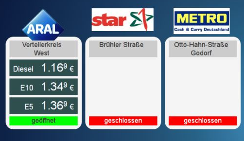

      ok habs gelesen, soll wohl Hintergrund sein.
      Dann entsprechendes binding bei Hintergrund-color in z.B. basic-string-unexcaped einfügen
      folgendes Binding:
      {v:tankerkoenig.0.stations.0.status;v=="open" ? "green": "red"}
      Klappt einwandfrei; habs gerade getestet.
      Wenns gefällt, dann Daumen hoch.
      Danke.

        @bahnuhr na sicher gefällt mir das 👍
        vielen Dank!

          @G4l4h4d und warum nimmst du nicht das Widget das "dabei" ist?

            @Homoran sagte in Öffnungszeiten rot/grün mit Text darstellen:
            das "dabei" ist?
            Wo hast du das her???
            Bei mir ist das nicht dabei.
            Danke.

              @bahnuhr sagte in Öffnungszeiten rot/grün mit Text darstellen:
              das "dabei" ist?
              War damals irgendwo im Thread und im Readme ;-)

                und wo ist jetzt dein Text ?

                    bahnuhr
                    Das sind aber "nur" 2 widget die übereinander gelegt sind.
                    Funktioniert aber auch.
                    Danke.

                      @Homoran said in Öffnungszeiten rot/grün mit Text darstellen:
                      Wäre auch nicht schlecht gewesen wenn ich es vorher gefunden hätte.
                      Aber mein VIS Look ist auf jeder Seite gleich da wollte ich etwas individuelles.
                      Danke trotzdem 👍
