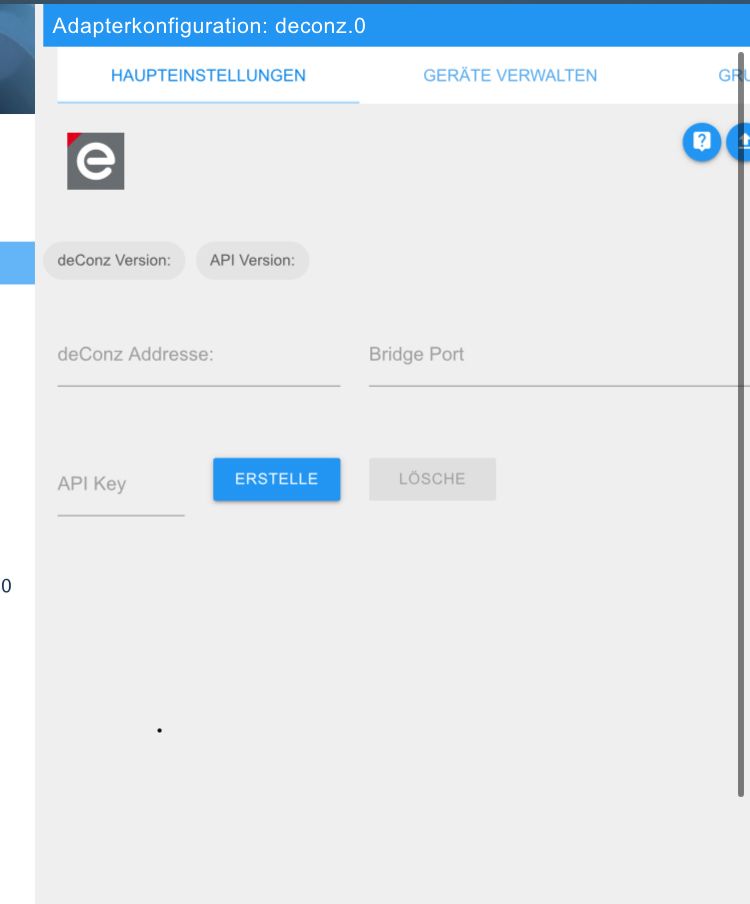

                      @joker2048
                      Muss kurz noch mal nachhaken.
                      Welche Einstellungen hast du im deconz Adapter gemacht.
                      Die Stick wird vom Rock erkannt.
                      Allerdings findet Phoscon kein Stick.

                        AsgothianA Offline
                        AsgothianA Offline
                        Asgothian
                        @Jeba sagte in Umstieg von CC2531 auf Conbee2:
                        Denke da fehlt noch was.
                        Hast du denn die deconz software auf dem Rock installiert, und kannst du auf die Phoscon Web-Oberfläche zugreifen ? Wenn nein dann fehlt genau die.

                          JebaJ Offline
                          JebaJ Offline
                          Jeba
                          @Asgothian hallo.
                          Ich hab alle Befehle der Homepageanleitung eingeben.
                          In Rock selbst ist der Stick erkannt.
                          Wenn ich die laufenden Prozesse aufrufe, ist Deconz auch dabei.
                          Ich hab über „Adapter“ deconz drauf gemacht damit ich eine Instanz habe.
                          Das ist der Sceenshot oben.
                          Oder brauche ich den Adapter nicht

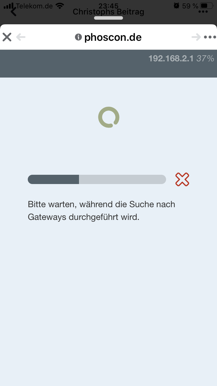

                              @Asgothian woher hab ich sie Ip des Sticks. Im Router kann sie ja nicht auftauchen, solange er die wlan Daten nicht von mir bekommt.
                              Ich hab das Prinzip net ganz verstanden. Er steckt da im Rock, dessen Ip Adresse hab ich ja und iobroker läuft ja darauf.
                              Aber der Stick selbst sollte ja eine IP haben, die ich wohl brauch im mit phoscom arbeiten zu können.
                              Wenn ich auf die phoscom starte sucht er ja ein Stick. Finden aber keinen.
                              Was mich irritiert ist, dass oben in der Ecke die IP meines Routers steht.
                              Aber ist das richtig 🤔🤔

                                AsgothianA Offline
                                AsgothianA Offline
                                Asgothian
                                Prinzipiell ja.
                                Nachdem jetzt aber klar ist das die deConz Software zumindest zu laufen scheint ein paar weitere Fragen zu deinem System:
                                • Welche Anleitung hast du genau benutzt ?
                                • Welche Variante der deconz Software hast du installiert (mit GUI oder headless)
                                • wenn du in die Konfigurationsdateien der deconz Software schaust, steht da eine Port-Nummer ?
                                • Kannst du im Web Browser http:\ip_des_rock\portnummer aufrufen ? Wenn ja, was kommt da ?
                                • wenn du die deconz software stoppst und neu startest, kommt dann eine Fehlermeldung ?
                                • Findet sich im Systemlog auf dem Rock eine Fehlermeldung die darauf hin deutet das die deconz software nicht zu 100% läuft ?
                                A.

                                    JebaJ Offline
                                    JebaJ Offline
                                    Jeba
                                    @Asgothian
                                    Danke das Du die Geduld aufbringst zu Helfen
                                    Installation hab ich nach der Anleitung auf www.phoscon.de gemacht.
                                    Auf meinem Rock 64 läuft Debian/Armbian
                                    Hab die Anleitung für Ubuntu benutzt.
                                    Mit dem Befehl „lsusb“ ist bei der Dresden Elektronik Stick dabei. Sollte das schon mal passen.
                                    Über „ps -ax I less“ ist der Deconz auch gelistet. Sollte auch richtig sein.
                                    Geh ich auf auf den Phoscon Link um mit meine Geräte anzeigen zu lassen, findet er nix.
                                    Er sucht aber findet am Ende nix.
                                    Ich weis somit ja nicht die IP Adresse des Sticks.
                                    Im Iobroker im Log steht dass der API Key fehlt.
                                    Geh ich in die instand und klicke auf API Erstellen, öffnet sich ja ein Fenster das mich nach Benutzer und Passwort.
                                    Gelesen hab ich dass man „delight“ angeben soll.
                                    Nach Klick auf OK passiert nix.
                                    Dann steht noch drunter dass man zu Phoscon App gehen soll um den unlock des Gateway zu setzen.
                                    Nehme mal an dass die App das aufrufen des Sticks über Browsers ist. Das was bei mir nicht geht.
                                    JebaJ 1 Antwort Letzte Antwort

                                      @Jeba gelöst🤘
                                      Also ich musste in der Konsole „Sudo Service deconz“ eintippen und dann die Suche über den Browser.
                                      So wie es bei mir aussieht musste man wohl erst einen Service starten
                                      Vielen Dank für die Mühe.
