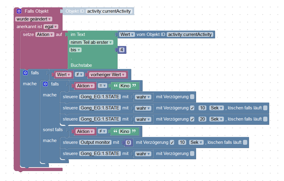

    Ich würde gerne einen Tastendruck der Logitech Fernbedienung auswerten. Also z.B. wenn Power On zum Projektor gesendet wird, fahre den Rollladen runter. Allerdings weiß ich nicht ob und wie man das machen kann. Ich sehe zwar die Buttons im Logitech Adapter, aber es wird kein Wert geschrieben.
    Gibt es einen Weg das umzusetzen?

      @BigChris sagte in Tastendruck von Logitech Fernbedienung auswerten:
      So nicht!
      Du musst die Aktion oder das geschaltete Gerät) auswerten.
      Wenn Power On (am Beamer) = true dann ...
      EDIT: geht nur über Activitys
      EDIT2:
      bei mir heißen alle activities, die den Beamer benutzen Kino...xxx
      Das ist erst noch ein Testprogramm. Zur Zeit steuere ich alles über das Herunterlassen der Leinwand

        Du benötigst https://github.com/Pmant/ioBroker.fakeroku um direkt Befehle von der Logitech Fb abzugreifen.

          @Homoran
          Vielen Dank für den Tipp mit den Activities. So funktioniert es nun auch bei mir.
