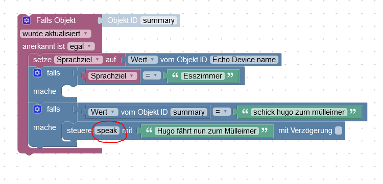

      ich habe folgendes Problem:
      Ich lese den Wert der zuletzt angesprochenen Alexa in eine Variable Sprachziel ein.
      Das Speak Command soll dann automatisch Text auf das Gerät in dieser Variable ausgeben.
      Wie mache ich das in Blockly?
      Ich bin kein Mega Crack. Also bitte so einfach wie möglich 😉

        Jepp, das ist ziemlich einfach! Im Alexa2 Adapter steht die Seriennummer der Alexa die du zuletzt angesprochen hast, die kannst du dann einfach als Objekt benutzen. Siehe Bilder 🙂

          Ich nehme die Seriennummer, geht aber auch mit dem Namen. (musst Du dann ändern). Ich verwende ssml. ssml musst Du nur mit speak ersetzen.
          Hier findest Du einige Beispiele für ssml
          https://forum.iobroker.net/post/273896
