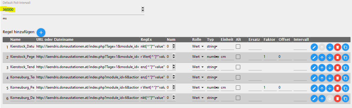

    hi Ihrs,
    Im Juni 2013 stand unser Garten 1,26 Meter unter Wasser und ich bin seither bei Tage langem Regenwetter immer extrem nervös und immer am schauen ob der Pegel steigt oder fällt.
    Daher bin ich gerade dran mich ein wenig einzulesen was "parsen" betrifft, würde gerne den Pegelstand der Donau in meinem Bereich auslesen, es soll ja möglich sein mit dem Parser Adapter auf einer Webseite zb. den aktuellen Pegelstand auszulesen und ab einer bestimmten höhe X soll eine Information per Pushover mich informieren.
    Was benötige ich dazu? Habe den Adapter Parser installiert und auch schon eine geeignete WebSeite (denke ich) gefunden, aber so richtig blicke ich nicht durch!
    lg Rudi

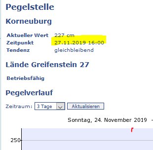

              @BBTown
              ich weiß ja wie man den Quelltext anzeigen lassen kann, was mir nicht bewusst ist wie ich da was auslesen können soll.
              Es geht um diese Seite
              mich interessieren folgente Werte:

                @MyzerAT na, dann schlage ich vor Du schaust mal wo im Quelltext der Wert "204 cm" steht

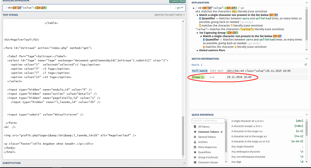

                          • MyzerATM Offline
                            MyzerATM Offline
                            MyzerAT
                            naja Datum nicht unbedingt, aber ob steigen oder fallend wäre nicht schlecht
                            lg Rudi
                            Node 22.23.0
                            Nodejs 22.23.0
                            npm 10.9.8
                            js-controller 7.2.2
                            • MyzerATM MyzerAT
                              @MyzerAT
                              Dann liesmal
                              Falls Datum
                              nkt[^"]*"value">([^<]*)
                              als Text
                              MyzerATM 1 Antwort Letzte Antwort

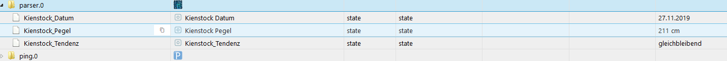

                              • MyzerATM Offline
                                MyzerATM Offline
                                MyzerAT
                                @Homoran sagte in Pegel der Donau per Parser auslesen:
                                nkt[^"]"value">([^<])
                                super es klappt, ich verstehe aber nicht wirklich wie ihr auf diese "zeichenfolgen kommt" habe mir ein Video angesehen und muss das erst mal kapieren! Soviel weiß ich jetzt man benötigt zum testen --> https://regex101.com/
                                eventuell hat ja jemand mal lust mir das per TS und Teamviewer zu erklären, dann kapier ich es sicher!

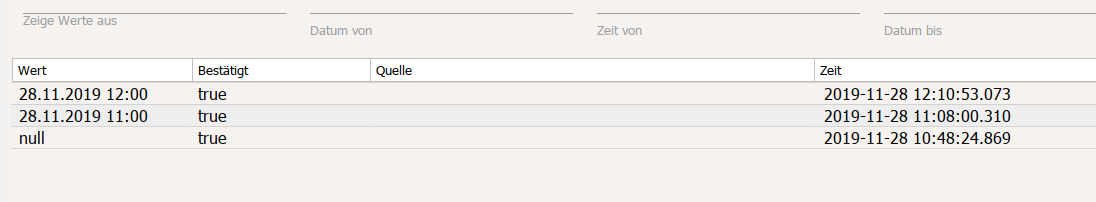

                                  bist du so nett "bitte" und machst mir die zeichenfolge inkl, Uhrzeit
                                  dann habe ich zum Adapter noch eine Frage:
                                  Der poll-intervall steht auf 5000 , heisst alle 5 Sekunden werden die Werte abgefragt, wenn in der jeweiligen Regel kein Wert bei Intervall eingetragen ist?!
                                  Ich denke es müsste reichen alle 15 Minuten abzufragen!

                                  • MyzerATM MyzerAT
                                    DANKE euch
                                    OliverIOO Offline
                                    OliverIOO Offline
                                    OliverIO
                                    @MyzerAT
                                    ja regex ist ein harte Nuss, auch ich muss mich da immer durchbeissen.
                                    regex101.com ist super zum testen und Beispielcode erzeugen (Code Generator)
                                    Als kleine Verbesserung würde ich nur die folgende Zeichenkette in all deinen Regeln verwenden
                                    und je nachdem was für ein Wert du zurück bekommen möchtest, den Num Wert anpassen.
                                    Der nachfolgende Ausdruck findet alle Werte, die in einem <td class="value"> feld sind (also insgesamt 4.
                                    Über den Num-Wert in der Maske kannst du dann auswäheln, gut ist, das das Ergebnis in der Maske auch gleich angezeigt wird. Achtung beim selektieren wird einb Leerzheichen hinter der letzten Klammer mitselektiert. Das darf nicht mit eingegeben werden, da dies dann zum Selektionsmuster dazugezält wird.
                                    "value">([^<]*)
                                    Zur Erklärung für die Zeichenkette (steht auf englisch etwas kryptisch auch in regex101 oben rechts.
                                    "value">
                                    sucht genau nach dieser zeichenfolge
                                    alles was in Klammern steht wird als Parameter zurüggegeben, also da gehört dann auch das schliesende ) dazu
                                    identifiziert alle Zeichen bis auf <
                                    Der Stern ist ein Multiplikator, der angibt, wie oft ein Zeichen gefunden werden soll
                                    Viel Spaß mit regex
                                    wenn du öfters in Texten intelligent mal was suchen sollst, dann lohnt sich das durchbeißen wirklich.
                                    Meine Adapter und Widgets
                                    Links im Profil

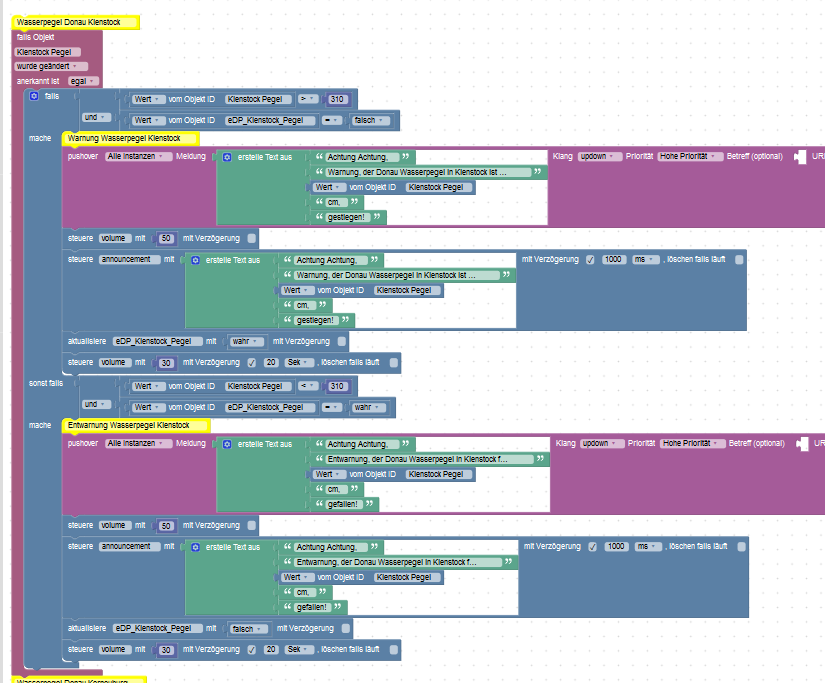

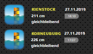

                                      So die wichtigsten Sachen für VIS was die Wasserpegel betrifft habe ich nun , jetzt muss ich noch ein Script machen was mich ab einem kritischen Wert informiert --> THX euch allen!
                                      #Edit#
                                      so script ist nun auch fertig

                                          MyzerATM Offline
                                          MyzerATM Offline
                                          MyzerAT
                                          schrieb am zuletzt editiert von MyzerAT
                                          @Homoran
                                          das Datum, aber nicht die Zeit!

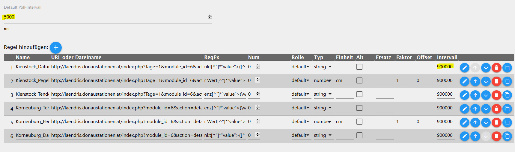

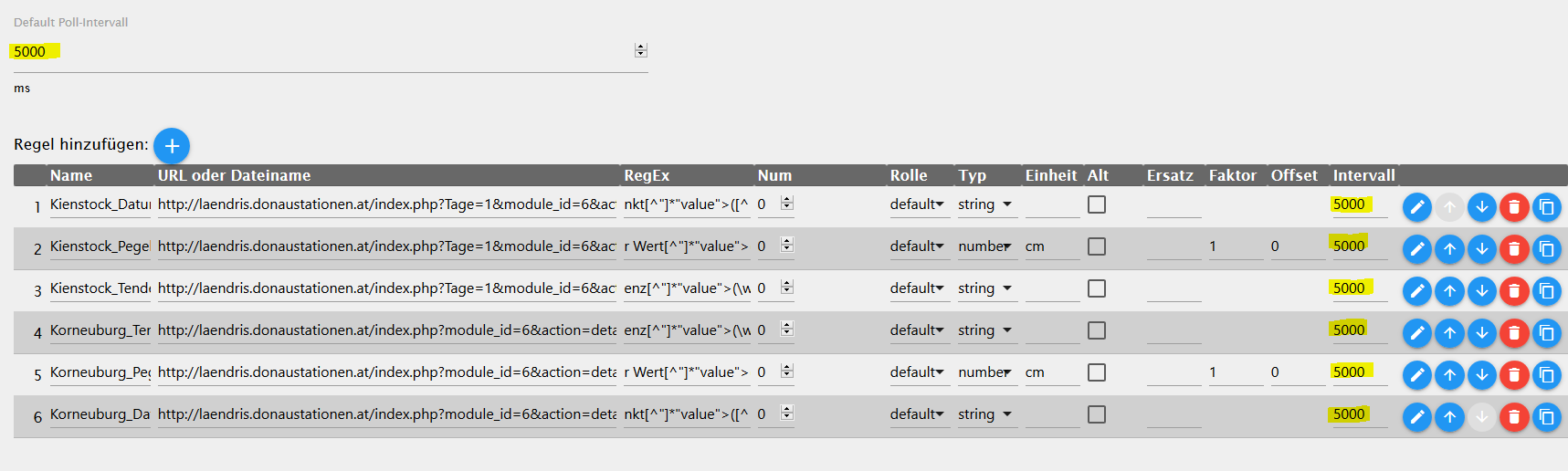

                                          wobei ich jetzt folgende Meldung bekomme
                                          host.RDJL_Home	2019-11-27 22:05:00.550	error	instance system.adapter.parser.0 terminated with code 156 ()
                                          ohne das ich was geändert hätte genau alle Minuten!
                                          #Edit#
                                          Ursache gefunden, hatte einen cron eingerichtet und das hat den Fehler verursacht
                                          hab ihn wieder rausgelöscht, habe ich deshalb gemacht weil irgend wie die Intervalle nicht gehen:
                                          hatte bei den Regeln jeweils 900000 eingestellt und er aktualisiert nicht die werte, 5000 finde ich doch ein wenig nieder, gibt es da was zu beachten ?!
                                          lg Rudi
