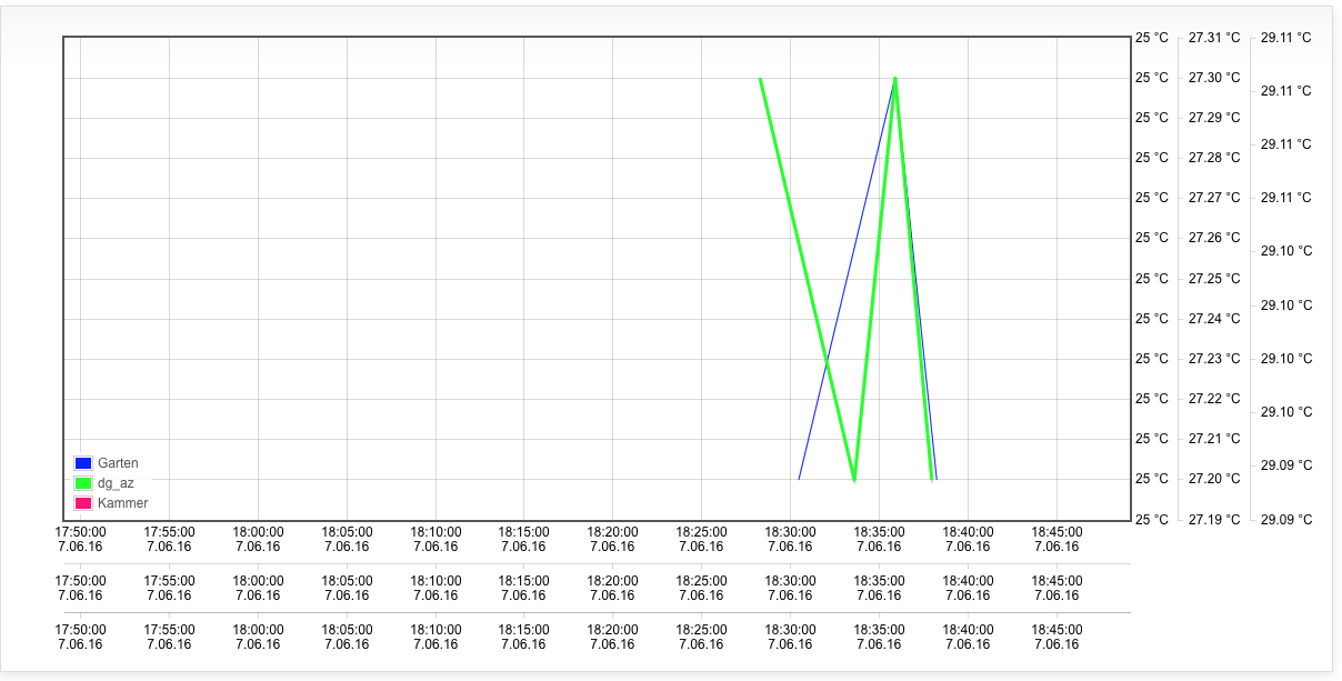

    Hallo
    ich habe 3 Temperaturen zu einem Diagramm zugefügt. Die rote Reihe hat anscheinend noch keine daten, da die Installation neu ist.
    Wie kann ich die 3 gleichen Zeitachsen vermeiden?
    Woran erkenne ich, welche y-Achse für welchen Wert (Farbe) ist ?
    • paul53P Offline
      Bei den Achsen "nichts" auswählen:

        • BluefoxB Offline
          BluefoxB Offline
          @nieIP:
          Woran erkenne ich, welche y-Achse für welchen Wert (Farbe) ist ? `
          Dafür gibt es "links/rechts farblich" unter Y-Axe
          • HomoranH Nicht stören
            @Bluefox:
            Dafür gibt es "links/rechts farblich" unter Y-Axe `
            Danke, gefunden.

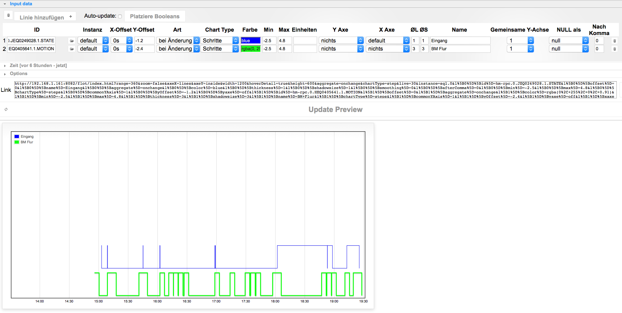

                  • nieIPN Offline
                    nieIPN Offline
                    nieIP
                    Hallo
                    ich habe zwei Logikwerte in ein Diagramm gepackt, um die Funktion für den automatischen y Offset zu testen.
                    Die blaue Linie ist dünn, die grüne Linie ist dick mit Schatten.
                    Wo ist die Stelle zum Einstellen, oder warum ist das überhaupt so?
                      du hast schon das richtige menü auf.
                      die kryptischen Bezeichnungen mit dem Durchmesser-Zeichen und dahinter "L" für Linie und "S" für Schatten.

                      • nieIPN Offline
                        nieIPN Offline
                        nieIP
                        Auf diese Bedeutung von L und S wäre ich nicht gekommen
                        Da fragt sich der Anfänger dann, warum für den ersten Datenpunkt default "1" ist und für weitere zugefügte dann "3" ??
                          @nieIP:
                          Auf diese Bedeutung von L und S wäre ich nicht gekommen `
                          ich auch nicht!
                          Ich kann sowas nur nicht in Ruhe lassen, wenn ich nicht weiss wofür es ist, also mal ein paar Werte geändert -> :idea:
