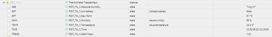

        Hm, aber davon habe ich im rflink eine Menge, und das ganz ohne Probleme. 😇
        Wie z.B. (nur BAT, HUM und TEMP sind original):
