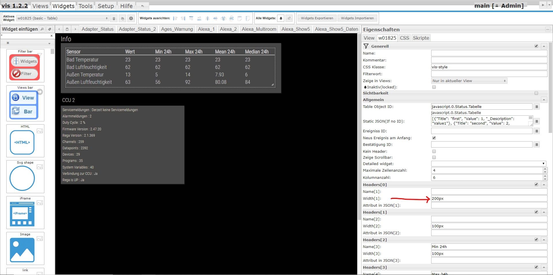

    @crunchip Danke für den Hinweis, benötige noch einen Tip zur Breitenänderung der Columns

    Headers Width: 100px

      michihorn
      @sigi234 sagte in Formatierung Basic Table:
      Headers Width
      Leider nicht :-(

        sigi234S Online
        sigi234S Online
        sigi234
        @michihorn sagte in Formatierung Basic Table:
        Headers Width
        Leider nicht :-(
        Hier:

          Hier:
          michihorn
          @sigi234 zeigst du mir bitte mal deine css
            Ist die von Material Design CSS for ioBroker.vis

              michihorn
              @sigi234 Bei mir reagieren die Spaltebbreiten nicht das mit den Headers habe ich probiert, ohne Erfolg

                sigi234
                Stell das Widget mal rein

                  @sigi234
                  Anbei das Widget:

                    sigi234
                    @sigi234
                    Anbei das Widget:
                    Objekt ID ist Falsch!
                    AnwesenheitJason
                    Sollte doch json heißen, von wo kommt der DP?
                    Aber du brauchst ein Table
                      AnwesenheitJason
                      Mit der BestätigungsID "AnwesenheitJason" klappt es. Danke
