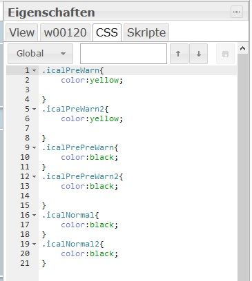

        ich nutze CSS nur um die ical Kalender umzuformatieren. Auch wenn ich das vorhandene unter CSS lösche ist der Fehler weiterhin. Hier meine CSS Seite im Editor:

            @micklafisch sagte in Anzeigefehler VIS nach Material Design Adapter:
            Ist auch korrekt so, außer du würdest in der PopUp gerade eine der ical-Klassen nutzen (dann würde es aber auch nicht direkt per Aufruf via URL funktionieren). Hast du noch Einträge unter Projekt (deine CSS-Klassen sind unter Global angelegt) ?
