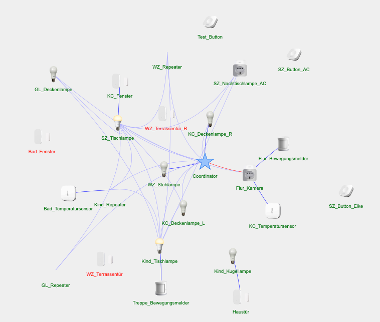

    Hi zusammen,
    ich wollte gerne die Reichweite meines CC2531 mit einer Antenne erweitern. Dafür habe ich diese weit verbreitete Anleitung genutzt: https://hackaday.io/project/163505-cc2531-usb-adapter-antenna-mod.
    Ich habe aber leider (weiterhin) kaum Empfang (siehe Netzkarte). Die WZ_Stehlampe z.B. ist keine zwei Meter vom Stick entfernt und alles weitere ist kaum noch in Reichweite.

        @MyzerAT Danke für die schnelle Rückmeldung. Ja, man liest dies und das über die Antenne. Der eine berichtet von einer Vervielfachung der Leistung, der andere von 10% mehr...
        Solche Repeater habe ich schon im Einsatz (siehe Screenshot) und das Netz ist auch stabil. Ich dachte eher die Repeater dadurch wieder einsparen zu können.
