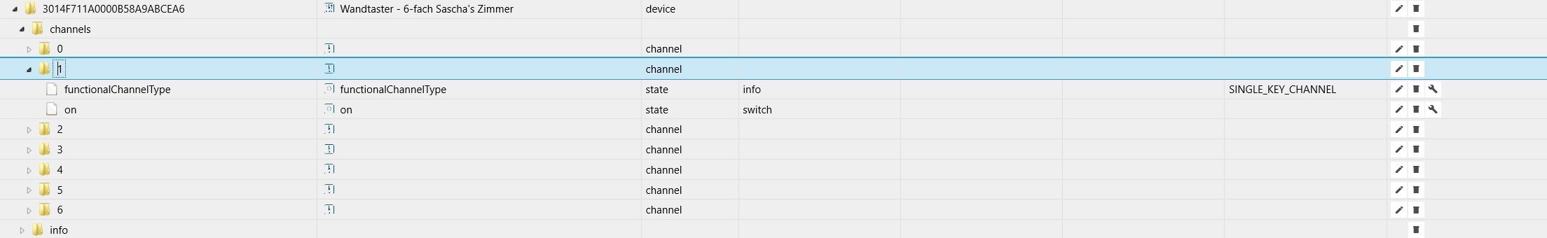

    Hallo
    Kann mir jemand sagen warum bei meinem Homematic Ip Adapter und deren Device 6 Fach Taster einige Statuswerte fehlen ich kann weder lange noch kurze Tastenbefehle im Blocky einbinden , desweiteren wenn ich ein Blocklyscript mit einem switch state zb taster 6 schreibe werden auch die anderen übrigen 5 tasten mit dem selben Skript belegt obwohl die anderen Tasten nicht im Skript mit eingebunden sind.
    Ich bin mit meinem Rat am Ende ich hoffe ihr könnt mir dabei helfen

                motugozu
                @Jey-Cee
                Ich benutze die Version vom Homematic IP Adapter 0.0.11 , Und den Javascript Adapter 4.1.12
                Genau dieses Skript wird auf allen Tasten ausgelöst.
                Beim Drücken der Tasten ändert sich der Objekt Wert nicht, ich kann ihn aber manuel auf True oder False setzen

                      @sebastian-s-0 schaut euch mal meine Vorlage an: https://forum.iobroker.net/topic/40279/vorlage-einfaches-blockly-für-homematic-ip-fernbedienung
