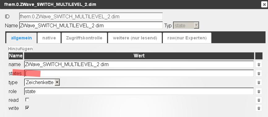

                    • Lenny.CB
                      Lenny.CB Most Active last edited by
                      hallo BF,
                      da ja Z-wave unter IoB nicht so recht rockt, bin ich auch den Umweg über FHEM gegangen. Ich sage gleich dazu, habe von FHEM keine Ahnung!
                      Hier eins meiner Rollos (FIBARO Roller Shutter 2 / FGR-222)
                      Die ausgabe ist gezogen kurz nachdem ich das Gerät angelernt habe.
                      Steuerung von IoB aus:
                      on/off –> komplett hoch oder runter
                      dim --> Zahl zwischen 0-99 (hier musste ich aber noch die "[" bei "states" löschen --> siehe Bild FHEM2.img)

                        Hallo Bluefox, sag mal, sprechen IoB und FHEM schon in beiden Richtungen miteinander?
                        mir ist heut Folgendes aufgefallen:
                        IoB:
                        "state" im Reiter "Objekte" setzen –> geht (0-99)
                        "state" über Adapter "Szenen" setzen --> geht (0-99)
                        "state" mit "jqui-mfd - Shutter + jqui Dialog" setzen --> geht (0-99)
                        Bei allen Aktionen die in <u>IoB</u> ausgelößt werden, aktualisiert sich FHEM.
                        FHEM:
                        Rollos hoch, runter und dazwischen –> geht
                        Bei allen Aktionen die in <u>FHEM</u> ausgelößt werden, aktualisiert sich IoB <u>nicht</u>.
                        am Rollo-Taster:
                        Bei allen Aktionen die am <u>Taster</u> ausgelößt werden, aktualisiert sich FHEM, aber IoB <u>nicht</u>.
                        Die "state´s" werden auch nach einem FHEM-Adapter-Neustart nicht aktualisiert.
                        Grüße, Lenny
