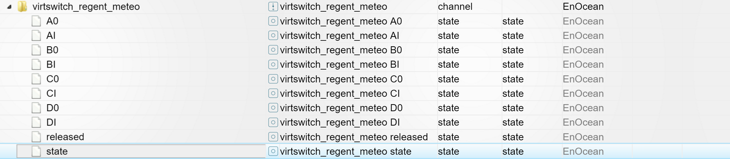

                            • H
                              Heinzelmaennchen last edited by
                              TEIL 2 / Details in FHEM und ioBroker
                              PTM210- Handsender
                              TCM310- USB300
                              virtueller Switch
                              Löst man nun auf einer Detailseite eines Switches (PTM oder virt) "Set XXXXX A0" aus, so geht das Licht der Leuchte an. Wiederholt man das Ganze nochmal, geht sie wieder aus.
                              Schaut man aber in das Log von FHEM, so sieht man jedoch, dass eigentlich ZWEI Befehle geschickt werden
                              "A0" und dann "released"
                              Dieses Verhalten ist wohl auf die Eigenschaft "switchmode=pushbutton" zurückzuführen.
                              Einbindung in ioBroker.

                              Darauf ergibt sich folgendes Bild für den Handsender:
                              und den virtuellen Switch:
                              und im Log von ioBroker
                              TELNET:
                              öffnet man mittels Putty eine Telnetverbindung so kann man über den Befehl
                              set  virtswitch_regent_meteo A0
                              das selbe Verhalten erreichen. Der Eintrag im Lag des ioBroker ist der selbe.
                              der Befehl
                              trigger virtswitch_regent_meteo A0
                              hingegen löst keine Aktion aus.
                              Und an diesem Punkt stehe ich nun.
                              Das heißt, die nächsten Schritte müssen sein, über einen Eintrag in den Values der Datenpunkte den Schaltbefehl zu senden. Wo ich den eintragen muss, in welcher Form, und mit welchem vis-Widget das zu bewerkstelligen ist, steht noch aus.
                              Hoffe, dieser ganze Roman hilft irgendwie weiter :roll:
