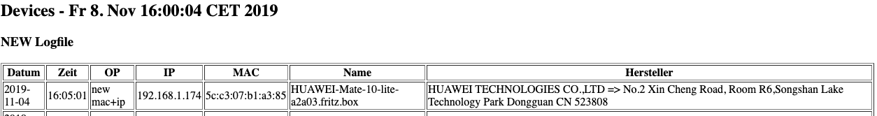

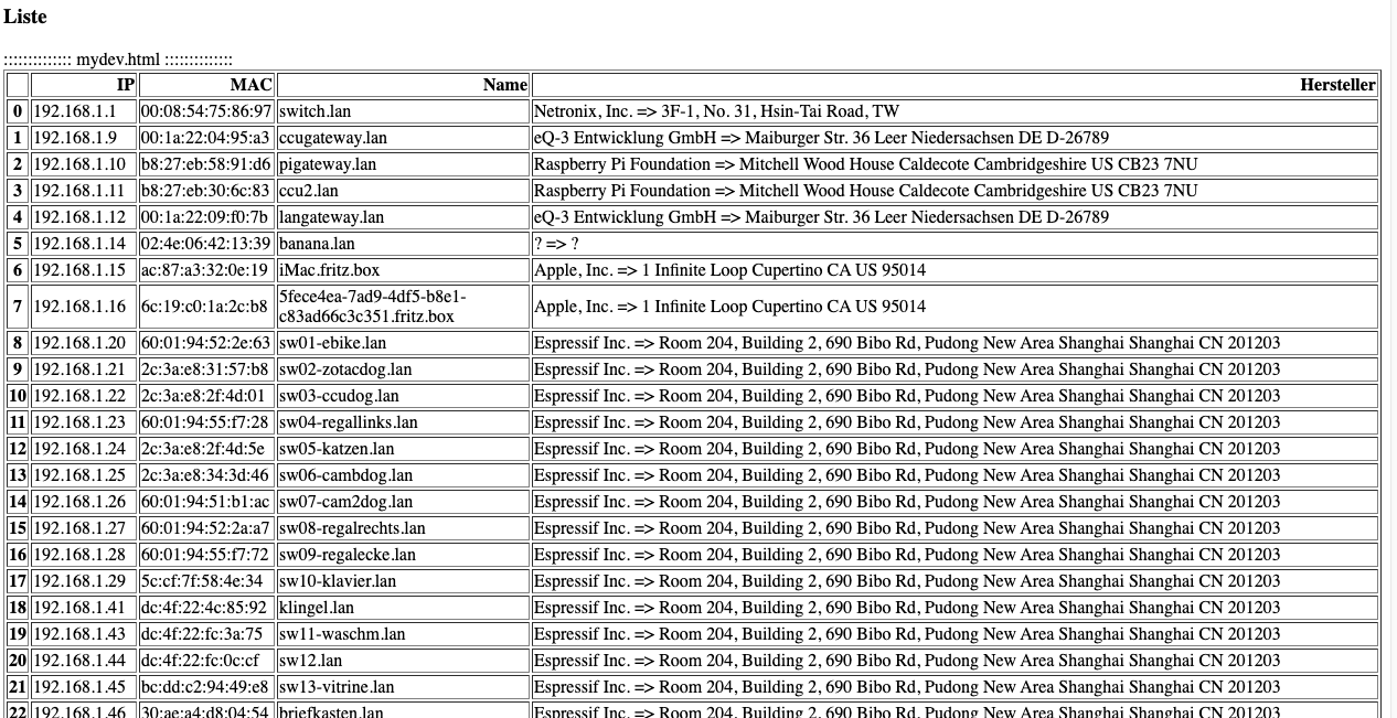

    ich möchte gerne wissen, was in meinen Netzwerk los ist, d.h. wann kommt ein neues Devices hinzu, wann wird eine neue IP-Adresse generiert etc.
    Ich generiere mir bei neuen devices eine Push-Nachricht.
    Dafür braucht mein ein wenig Skript (hier python):
