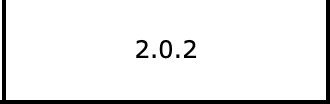

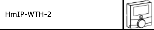

      welche Firmware ist auf dem HMIP WTH ?
      Sonst vielleicht mal ablernen und resetten und wieder anlernen.
      Ich habe mehrer davon und alle funktionieren wie sie sollen.
      Firmwarestand
      spinottiS 1 Antwort Letzte Antwort

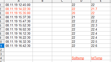

        @dslraser
        Hi danke für die antwort.
        Habe auch 2.0.2 drauf. Hier in der Auswertung schön zu sehen , das z.b von 14:22 bis 15:35 gar nichts empfangen wurde, obwohl sich die Temp. geändert hat.
        Komischerweise macht er jetzt genau einen 10 Minuten Takt. Weiß nicht warum. Hab die auszulassenden Statusmeldungen und die unveränderten auszulassenden Meldungen mal in den Geräte Einstellungen auf 1 gestellt. Vielleicht drum.
        Hast du das schon mal probiert mit 0 ?? Was hast du eingestellt??
        Ok ich probier mal mit Reset und neu anlernen. Danke für die Antwort.

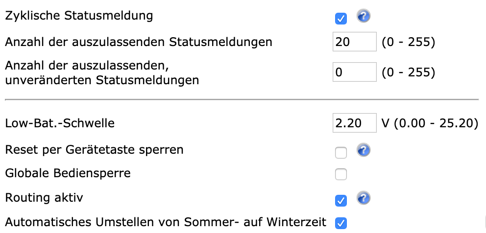

          @spinotti
          bei mir sind die so eingestellt

            @dslraser
            super danke
            werde mal probieren.
            grüße mathias
