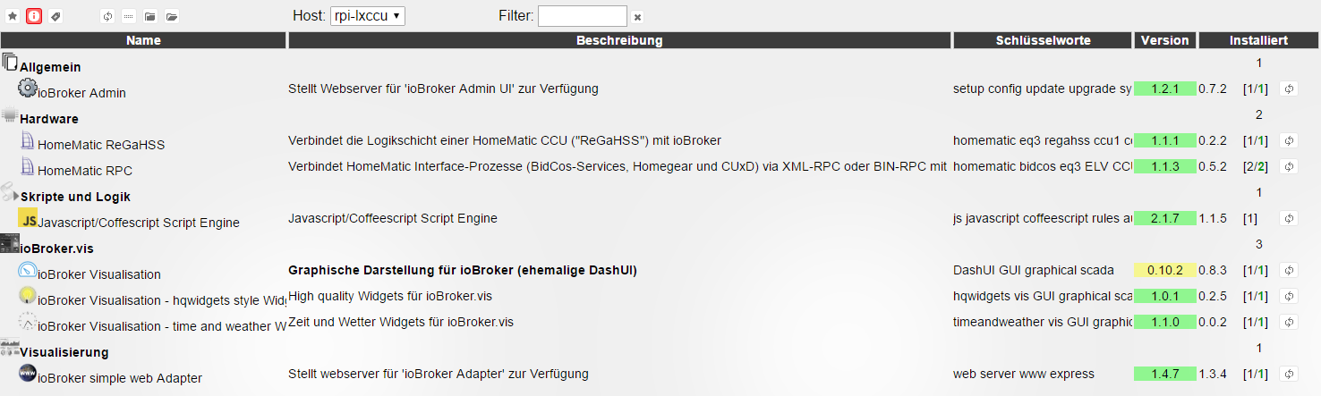

    Hallo Gemeinde,
    ich betreibe seit ca nem halben Jahr iobroker, hab mir dort meine Vis gebastelt und passt auch alles ganz gut.
    Gestern Abend Gott sei Dank erstmal meinen Rpi ausgeschaltet, von SDCard Backup gemacht
    und dann versucht über die iobroker zu updaten.
    Bis auf eine "Service Stop" Befehl kam nichts mehr und iobroker admin lies sich zwar starten, aber das Webinterface war weg.
    Hier ein wenig gelesen und festgestellt, das dass Updaten über Webinterface wohl nicht wirklich funktioniert.
    Somit mein Putty aufgemacht und dort dann weiter versucht die Sachen ans laufen zu bekommen.
    Lange Rede, kurzer Sinn:
    Wie gehe ich am sinnvollsten vor?
    Was sind für die Voraussetzungen für ein Update (nodejs etc)?
    ` > root@rpi-lxccu:~# node -v
    v0.10.22 `
    Mit was sollte ich anfangen, upzudaten?
