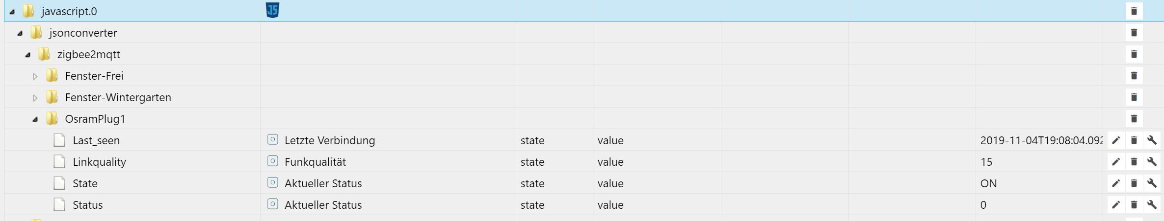

    Hallo IoBroker User,
    ich habe ein (Verständnis-)Problem mit MQTT und JSON. Nutze zigbee2mqtt und einige Osram Steckdosen. Über ein JSON Convert Script bekomme ich per MQTT sauber die Datenpunkte einzeln getrennt in IoBroker.
    Hier ein Screenshot:
    Nutze folgendes Script was auch soweit funktioniert für das lesen, aber nicht für das schreiben (schalten der Steckdose):

    Hier der orignale MQTT Eintrag:
    Nur - wie kann ich Daten auf diesen Weg senden um die Steckdose zu schalten ?
    Wenn ich true/false auf dem neuen erstellen konvertierten Objekt per Script mache - geht ja das ja nicht per MQTT zurück auf das Eigentlichen MQTT Objekt welches ein JSON String erwartet.
    Habt Ihr mit einen Tipp ? Bin da sicherlich nicht der erste, habe aber dazu nichts passendes im Forum gefunden.
