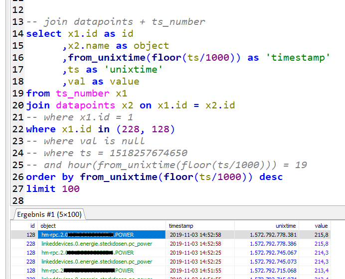

    Hallo, ich habe vor ein paar Tagen begonnen DPs zu über den linkeddevices Adapter bzw. die neue alias Funktion des js-controllers 2.0 abzubilden.
    Dabei habe ich auch DPs abgebildet welche zuvor via SQL Adapter Archiviert werden. Beim Anlegen der Linkeddevices Objekte wird die Einstellung SQL übernommen (das hab ich heute festgestellt :)) und somit die Daten 2x in der DB abgelegt:
    Jetzt würd ich gerne in der Datenbank, die Daten von hm-rpc.2.xxxxxxxxxxxxxxxx.6.POWER in den neuen 'neutralen' DP linkeddevices.0.energie.steckdosen.pc_power umziehen.
    Wie würdet ihr da vorgehen? Meine Idee wäre jetzt, die alten Daten zu exportieren, im CSV die ID zu ändern und das ganze dann wieder in die ts_number zum importieren. Evtl. gibt es ja aber via SQL noch einen einfacheren Weg :)

        @sf-ing Das ist eine fleisarbeit, hier mal meine SQLs dafür.
        Entscheident ist das UPDATE zum Ändern der ID - vorher ein Backup der DB machen, du kannst dir hier logischer weise mit einem Klick alles zerschießen ;)

        ID ändern:
        - Beide IDs notieren: Quelle / Ziel
        - ggf. doppelte Einträge aus Quelle löschen
        - ggf. val anpassen (z.B. Wh in kWh)
        - UPDATE
        SELECT x1.id AS id
              ,x2.name AS object
              ,from_unixtime(floor(ts/1000)) AS 'timestamp'
              ,ts AS 'unixtime'
              ,val AS VALUE
        FROM ts_number x1
        JOIN datapoints x2 ON x1.id = x2.id
        WHERE x1.id IN (262)
        -- and year(from_unixtime(floor(ts/1000))) = 2019
        -- AND ts between 1572548400000 AND 1579443698588
        ORDER BY from_unixtime(floor(ts/1000)) desc
        SELECT COUNT(*)
        FROM ts_number
        WHERE id = 262
        -- AND ts = 1571608800272
        ORDER BY ts desc
        https://www.freeformatter.com/epoch-timestamp-to-date-converter.html
        31.10.2019 20:00      1572548400000
        30.12.2019 15:00      1577714400000
        JETZT                 1579443698588
        DELETE FROM ts_number WHERE id = 41 AND ts between 1577714400000 AND 1579443698588
        DELETE FROM ts_number WHERE id = 237 AND ts = 1572562740126
        DELETE FROM ts_number WHERE id in (66,67,68,69)
        DELETE FROM datapoints WHERE id in (66,67,68,69)
        DELETE FROM datapoints WHERE id = 41
        SELECT COUNT(*) FROM ts_number WHERE id = 228
        UPDATE iobroker.ts_number
        SET val = val / 1000
        WHERE id = 63
        SET val = round(val,2)
        WHERE id = 63
        SET id = 262
        WHERE id = 242
