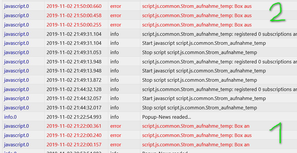

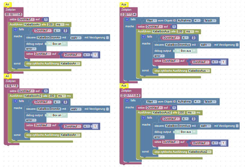

    kann mir jemand sagen, wie es bei diesem Blockly
    dazu kommen kann, dass um 21:22 an und aus geschaltet wird, wie im Log zu sehen (1)
    Wenn ich dann aber zum Testen (eben gemacht, da mir das Problem grade auffiel), die Zeit auf 21:50 stelle, klappt es ohne Probleme. Siehe Log (2)

      Beim zweiten 'An' stoppst du den falschen Zyklus. Sehe sonst auf die Schnelle keinen Fehler.

        Cool, danke, ist mir echt nicht aufgefallen!
        Werde das mal ändern und beobachten.
        Obwohl es mir auf die Schnelle das Fehlverhalten nicht erklärt... aber wer weiß, fix ist erstmal fix. ;)

          So, jetzt hab ich auch verstanden, was durch den Fehler passiert und das führt (logisch) genau zu meinem Problem. 😌
