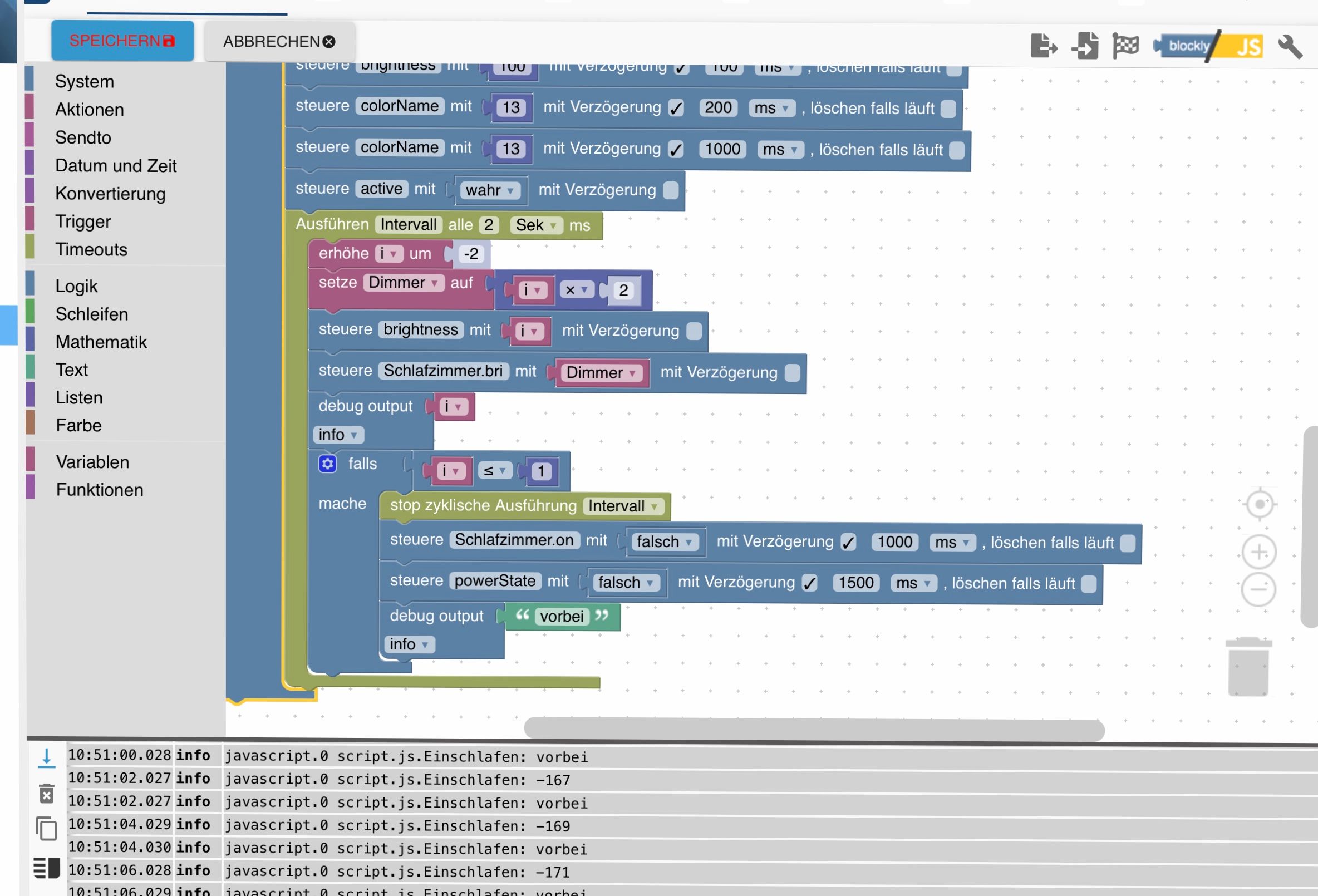

    Hallo community,
    Hat jemand ne Idee warum die Schleife unten nicht endet?
    Raspi 4 läuft mit komplett neuem System
    Danke im voraus!
    • R rolf_iobroker
      Hallo community,
      Danke im voraus!
      @rolf_iobroker sagte:
      Poste mal den erzeugten Javascript-Code ohne die letzte Zeile in Code tags.

          @rolf_iobroker
          Das ist nicht der vollständige Code. Es fehlt der Anfang mit der Variablendeklaration.

              @rolf_iobroker
              Entferne mal die beiden Befehle
              • setze timeout auf 0
              • setze Intervall auf 0

                OK, versuche das mal
                • R Offline
                  R Offline
                  rolf_iobroker
                  Scheint zu funktionieren. Danke!
                    Um zu verhindern, dass mehrere Intervalle gleichzeitig laufen können, füge vor Ausführen Intervall alle 2 Sek ein:
                    • stop zyklische Ausführung Intervall
