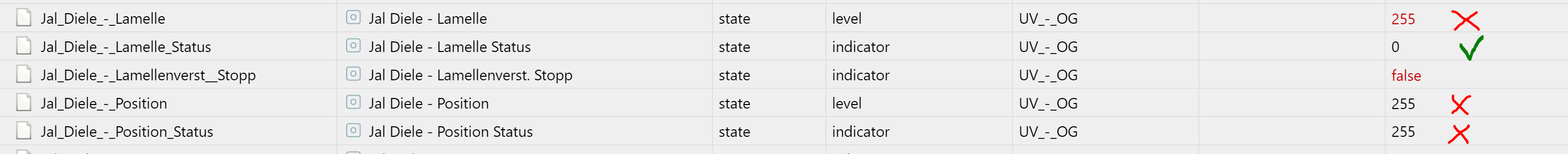

    Hallo zusammen
    Bin seit längerem auf der Suche nach einem Fehler, dem ich aber nicht richtig auf die Spur komme.
    Am Abend werden bei mir die Jalousien mittels Shuttercontrol automatisch geschlossen. Das klappt nach einem KNX Adapter Restart auch alles wunderbar.
    Nach ca. 1,5 - 2Wochen Dauerbetrieb, beginnt sich der KNX Adapter offensichtlich zu "verschlucken".
    Er nimmt die Positionsanforderung von Shuttercontrol entgegen (255) und auch der Status wird auf geschlossen (255) geupdatet, aber bei einzelnen Jalousien schliessen die Lamellen nicht. Die betroffene Jalousie(n) sind zufällig.
    Das sieht dann so aus:
    Ich frage mich, warum der Status auf 255 zurück gemeldet wird, wenn doch das Objekt nach wie vor auf Status 0 steht (mittels ETS überprüft)
    Wenn ich den Wert nochmals manuell sende, dann schliesst die Jalousie Lamelle korrekt.
    Adapter Version ist 1.0.42
    Anzahl Pakete/s : 30
    IP Router ist ein ABB IPR/S2.1
    Die Jalousien Schliessbefehle kommen im Abstand von 0,8 Sek.
    Die Verlinkung der Objekte für Position und Position-Status ist beim Import korrekt gemacht worden.
    Frage: kann sich der KNX Adapter selbst das Statusobjekt updaten? Wenn ja, in welchen Zuständen kann er das?
    Ich frage mich, warum und wer setzt das Statusobjekt für die Lamelle auf 255, wenn dieses vom Aktor doch gar nie mit 255 zurückgemeldet wurde..
    Für "sachdienliche" Hinweise bin ich sehr - sehr dankbar ;-)
    Viele Grüsse
    Roli

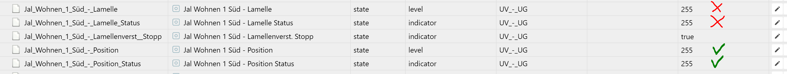

    Auch heute ging eine Jalousie nicht - diesmal sind die Objekte für Höhe und Lamellen betroffen.
    Auch hier wurden die Werte für Höhe und Lamelle (255 = zu) gesetzt. Auch hier wurde für die Höhe 255 zurück gemeldet. Interessanterweise für die Lamelle nicht.
    Die zweite Visu (Eisbär), welche ich aktuell am gleichen Router parallel am Laufen habe, hat von all dem nichts mitbekommen und zeigt den korrekten, offenen Zustand an.
    Es macht mir also den Eindruck, dass nicht der ABB Router der Übeltäter ist, welcher falsche Werte zurück liefert, sondern dass dies der KNX Adapter selbst fabriziert.
    @chefkoch009 : Kann es sein, dass da im Adapter FIFO, durch was auch immer, was durcheinander geraten kann?
