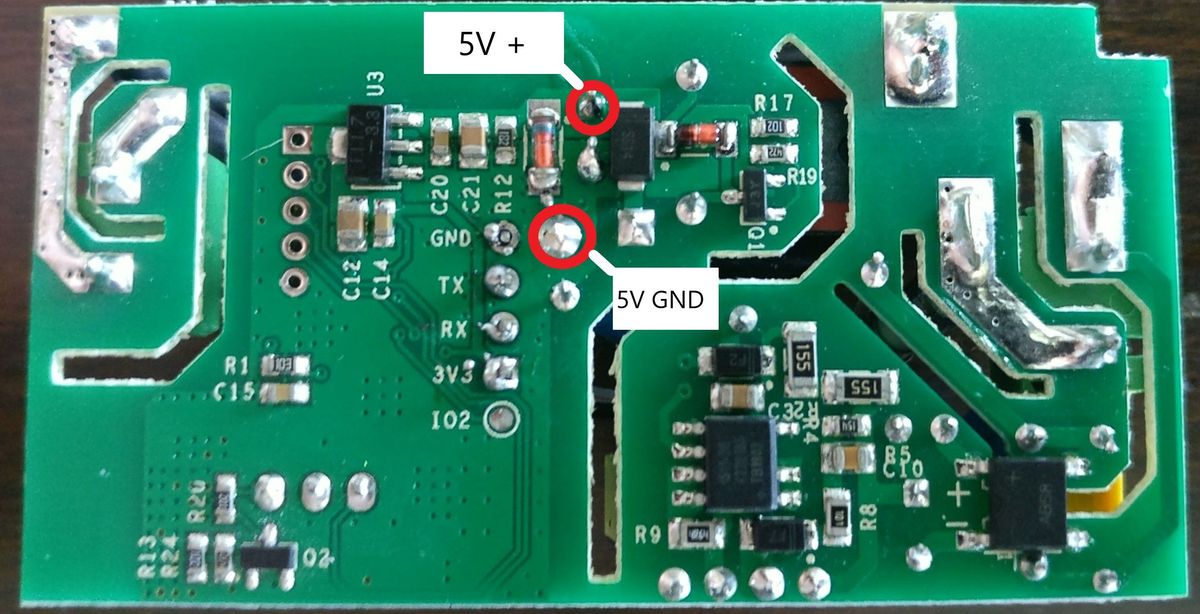

    Tasmota ist auf dem Sonoff S20 drauf, habe den Bewegungsmelder an RX angeschlossen (VCC und GND an das wo es dran gehört) und den Eingang RX auf Swith2 gestellt. Leider ohne erfolg. Was mache ich Falsch ? Vielleicht hat einer ja ne super Idee.
    Hier die Bilder von dem Ganzen.

          Also Lösung:
          Bewegungsmelder Brauch 5V die Einstellungen in Tasmota habe ich so gemacht. Leider habe ich keinen Sonoff S20 verbaut sondern weil ich keine 5V gefunden habe einen Sonoff Basic verwendet.
          Den OUT vom Bewegungsmelder habe ich an IO2 angeschlossen (GPIO2) Dann über die Konsole noch SwitchMode<x> eingestellt der Befehl dafür war "SwitchMode2 1"
          Herzlichen Dank noch mal an die beiden Leute die Geholfen haben !!
