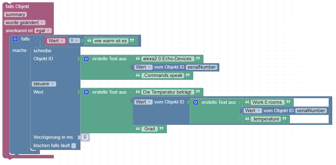

    Da nicht alle Anfragen, die man so an Alexa stellt, von Ihr auch auf den Raum bezogen beantwortet werden (können), suche ich einen guten Weg "mein eigenes Ding" zu machen. ;)
    Nun habe ich mir überlegt, eine Datenpunkt Struktur aufzubauen, die Ordner enthält, deren Name die Seriennummer eines Echos ist und ich so ich über das angesprochene Gerät, den Raum/die Anfrage zuordnen kann.
    Hier mal ein Beispiel (ich weiß, dass man gerade ein Thermostat bei Alexa auch mit in Gruppen packen könnte ;)), wie ich mir das vorstelle.
    Ich muss dafür nur von allen DPs, die in Frage kommen einen Klon in meinem Verzeichnisbaum anlegen.
    Alternative Lösungsvorschläge? =)
