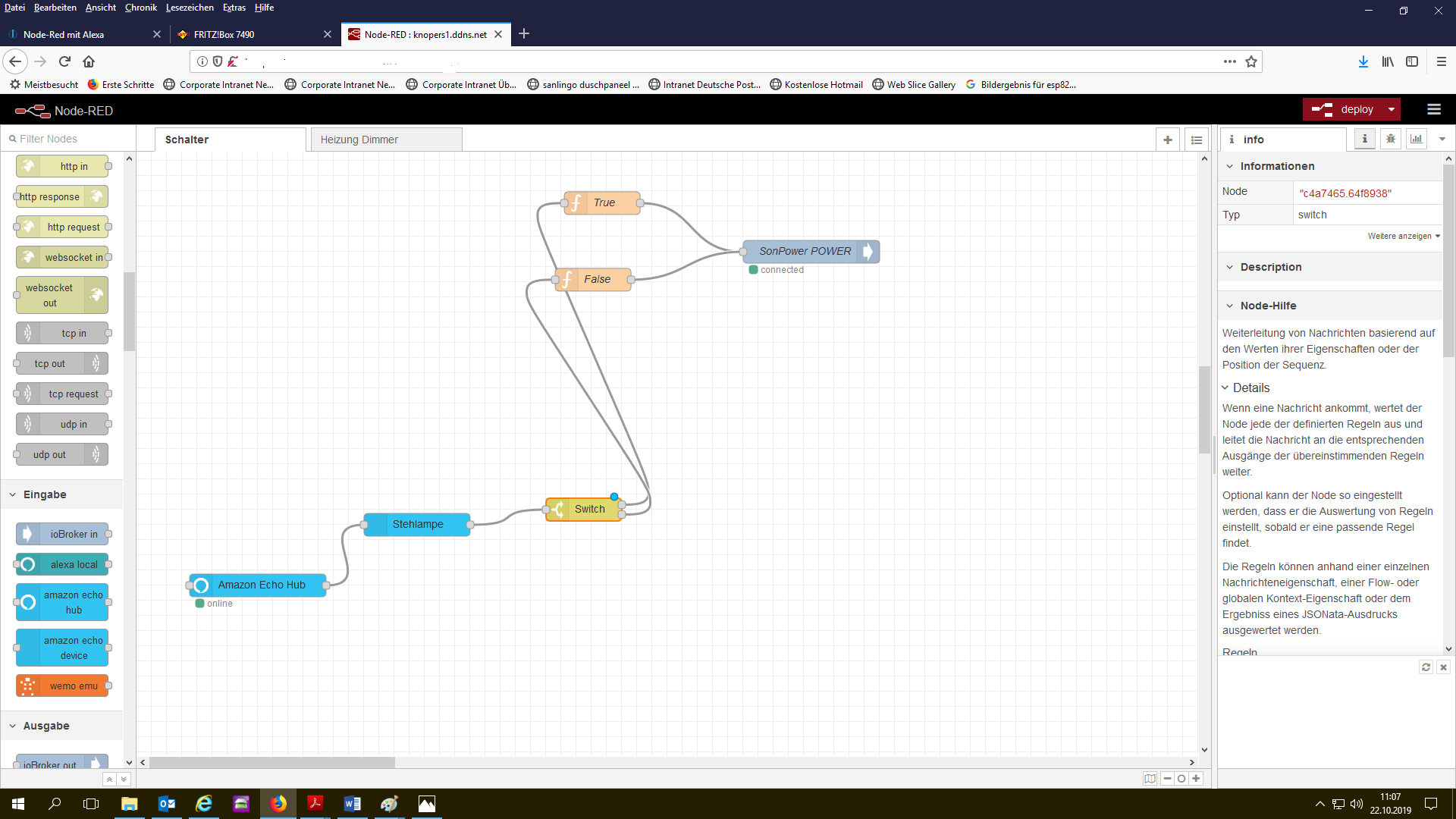

    ich hatte die letzen Monaten/Jahre die Alexa über den node-red-contrib-alexa-local angebunden. Funktionierte super...
    Seit einiger Zeit werden können die Schaltaktoren über den node-red local nicht mehr geschaltet werden. Die Alexa sagt "Das Gerät reagiert nicht- überprüffen Sie die Spannungsversorgung"
    Ich habe vieles hier im Forum gelesen, es gab viele Änderungen bei Alexa...., es gab aber auch einige Anleitungen mit Port-Routing und, und und...
    Ich habe gestern den halben Tag verbracht mit Node-Red einen Sonoff zu schalten. Leider alles ohne Erfolg.
    -node-red-contrib-amazon-echo probiert,
    -node-red- amazon-echo-HUB
    brachte keine Lösung.
    Jemand von Euch Kollegen hier im Forum, der noch heute mit Node-Red über Alexa die Aktoren schalten kann?
    Ich bekomme es nicht hin.. evtl. geht es gar nicht mehr?
    Oder hat es jemand von Euch immer noch am laufen und könnte berichten was zu tun ist?
    Gruss Lukas

      Jan1
      @knopers1
      Das funktioniert genau mit den Nodes die Du verwendest,
      Zeig mal den Flow den Du angelegt hast.
      K 1 Antwort Letzte Antwort

        K Offline
        K Offline
        knopers1
        @Jan1
        Danke, Du gibst mir die Hoffnung dass es funktionieren könnte :)
        Den Flow kann erst gegen Mittag zeigen.
        Welche Nodes meinst Du genau die heute noch funktionieren?
        • node-red-contrib-alexa-local scheint seit Tagen nicht zu laufen!
        Die Nodes:
        --node-red-contrib-amazon-echo oder -node-red- amazon-echo-HUB habe ich gestern nachinstalliert, habe aber so richtig nicht die Ahnung ob ichden Flow richtig gebaut habe.
        Kannst Du genauer beschreiben was zu installieren ist, und wie ich es verknüpfen kann?

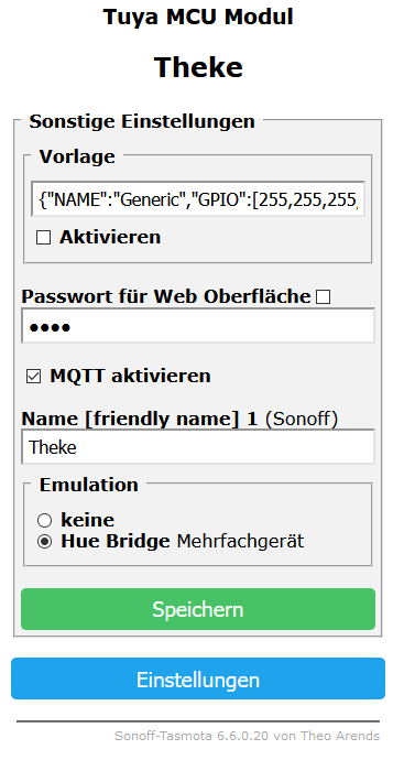

                    K Offline
                    K Offline
                    knopers1
                    @Jan1
                    woow, das bringt mich ein Stück weiter, glaube ich.. Danke!
                    Unter Emulation-Belkin Wemo zum Schalten einstellen und Hue Bridge kommt nur an Lampen die mit Helligkeit gesteuert werden müssen. Klasse.
                    Das heißt, ich brauche fake-wemo Node für Lampen mit Helligkeit. Richtig?
                    Was brauche ich genau um die Sonoff EIN/AUS zu schalten? Welche Node ?
                    Was meinst Du mit "Bei Sonoff mit Tasmota würde ich dann eher zum internen WEMO Emu raten, weil einfach einfacher."
                    Kann ich den WEMO Emu nachistallieren?
                    ich bin etwas verwirrt inzwischen...

                      Jan1
                      schrieb am zuletzt editiert von Jan1
                      @knopers1
                      WEMO ist für Schalter, nicht für Lampen mit Helligkeit. HUE für Lampen mit Helligkeit.
                      Was bei Tasmota eingestellt werden kann siehst doch auch den Bildern.
                      Ich denke Du verwendest fertige Tasmota bins und ob da die EMUs WEMO und HUE mit drin sind, kein Plan. Ich kompiliere meine bins selber und mach rein was ich brauche. Nachinstallieren geht auf alle Fälle nicht.

                        K Offline
                        K Offline
                        knopers1
                        schrieb am zuletzt editiert von knopers1
                        @Jan1
                        ja, ich verwende fertige Tasmota bin. Die Belkin WEMO und Hue Brigde sind aber dabei... Die kann ich einstellen.
                        Und hier meine WEB-UI vom Node-Red
                        Es gibt dort auch einen Wemo Emu
                        ein Bild ist meistens wert als tausend Worte. Kann ich daraus etwas passendes basteln? :)

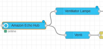

                            K Offline
                            K Offline
                            knopers1
                            @Jan1
                            ahh Jan, weil ich wenig Ahnung von dem Node-Red Zeug habe... Ich hatte damals nach einer Anleitung das ganze Zeug so zum laufen gebracht. Danach nicht mehr mit dem ganzen Kramm auseinander gesetzt. Jetzt stehe ich und habe nur noch Fragezeichen... :) Ja, die Alexa local Nodes laufen nicht. Das habe ich auch schon feststellen können.
                            deshalb suche ich eine Möglichkeit (muß auch nicht Node-Red sein), damit ich weiterhin über Alexa die Teile steuern kann.
                            Was habe ich sonst an Möglichkeiten?
                            Alexa Adapter nutze ich nicht... Gibt es andere Möglichkeit sonst als Node-Red?
                            Den amazon Echo-HUB habe ich installiert. Danke für den Beispiel. Könnte so etwas funktionieren? Sobald ich zu Hause bin, probiere ich etwas sinvollen zusammen zu setzen.

                              Jan1
                              @knopers1
                              Das sollte funktionieren, nur wie geschrieben, direkt mit Tasmota ist es am einfachsten. Einfach den benötigten EMU aktivieren und Geräte suchen.
                              Da Du allerdings die fertigen bins verwendest, kann es sein, dass die Tasmota aus der Master 6.6.0 noch genau da Bugs drin hat. Deshalb mein Rat, mach die bins selber, gibt mittlerweile ein online Compiler dafür, da brauchst nur bisschen klicken.

                                  Die Emu´s in der Tasmota Software brauchen keinen Alexa Adapter oder Node-Red. Richtig?
                                  Durch die Aktivierung der Emu HUE-Bridge oder Belgin WEMO in der Software sollte die Alexa das Gerät auch ohne die Adapter Alexa und Node-Red Zeug finden.
                                  kannst Du mir etwas über den Compliler sagen? Gibt es eine seite dafür?
                                  Ich versuche mein Glück zu Hause vorerst mit der Tasmota 6.6 in Verbindung mit Emulation Hue-Bridge und Belgin WEMO... Schauen wir mal ob dort etwas gefunden wird. Danach versuche ich noch mal über den Node-Red Zeug die Teile anzusprechen. Ich melde mich... Besten Dank JAN für deine Hilfe.
                                  Jan1
                                  @knopers1
                                  hier mal ne Anleitung für den online Compiler für Tasmota.
                                  In der 6.6.0 kann sein, dass keiner der Emus läuft, also auch keine Geräte gefunden werden und ja wenn die dann laufen, braucht man sonst nichts.

                                    K Offline
                                    K Offline
                                    knopers1
                                    @Jan1
                                    Hallo Jan,
                                    Belgin WEMO scheint zu laufen. Danke Dir. Auch über Node-Red kann ich die Schaltaktoren betätigen.

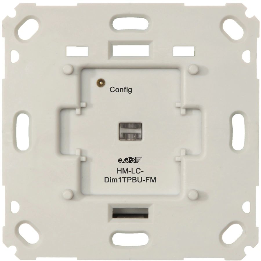

                                        K Offline
                                        K Offline
                                        knopers1
                                        @Jan1
                                        Der 1-fach Funk-Dimmaktor 103020 von HomeMatic für Unterputzmontage.
                                        HomeMaticDimmerFunk-Dimmaktor1-fachfürMarkenschalter_72f5d9c1-28d7-4db1-9121-86d3eaef582c_mp.jpg
                                        HP Microserver Gen8, RPI-4, IoBroker,
                                        J 1 Antwort Letzte Antwort
                                        • K knopers1
                                          @Jan1
                                          Jan1
                                          @knopers1
                                          Den willst über Node-Red an Alexa anbinden. Hast da ein dimm DP für?
