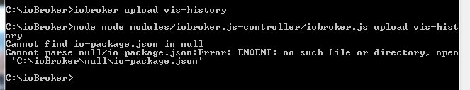

                  • bahnuhrB Online
                    bahnuhrB Online
                    bahnuhr
                    klappt auch nicht:
                    Danke.
                    • bahnuhrB bahnuhr
                      klappt auch nicht:
