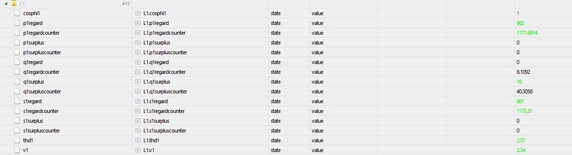

    Ich habe eine PV Anlage mit 2 Wechselrichtern. Diese stellen über ein Elgris Modul Werte über den 'SMA Energy Meter' Adapter zur Verfügung.
    Da letztes Jahr bei einem Wechselrichter glücklicherweise nur das Diplay und nicht der ganze WR ausfiel (Reset war möglich) wolllte ich mir jetzt ein Skript mit Blockly erstellen, welches mir eine Ausfallmeldung über Telegram sendet.
    Schwieriger wird der Sonderfall sein, dass die Sonne scheint, Strom produziert werden sollte (dh kein Schnee auf dem Dach) und beide WR gleichzeitig ausgefallen sind.
    Grob die Logik:
    Wenn Strom erzeugt wird (evtl. mit Schwellwert), dann sollte jeder WR auch Strom erzeugen, ansonsten Meldung über Telegram.
    Ein einzelnes Skript wäre natürlich besser als 2 getrennte, wo jeder WR getrennt gegen den Gesamtertrag geprüft wird.IoB PV total.JPG
    Hier die Gesamt-Werte. L1 und L2 zeigen jeweils einen WR mit den Einzel-Werten. Grün sind Auslesewerte, dh variabel.
    Ich bekomme es mal wieder nicht hin und würde imich über Ansätze freuen.

          mjohn
          @Adnim
          Die Idee war, festzustellen, ob beide WR Strom erzeugen, sobald überhaupt Strom erzeugt wird, dh Gesamtertrag >0W (hier kann auch 25W als Schwellwert stehen, damit ich bei Sonnenauf- und -untergang nicht mit Meldungen geflutet werde).
          Bsp siehe Bild:
          Wenn pregard (momentaner Gesamtertrag in W) >0, dann überprüfe, ob p1regard und p2regard auch >0.
          Wenn p1regard oder p2regard =0, dann Meldung über zB Telegram, dh jeweiliger WR defekt.
          Bis auf den unwahrscheinlichen Fall, dass beide WR gleichzeitig ausfallen (Pregard=0, aber Stromproduktion möglich), wäre ein Ausfall eines WR abgedeckt.
          Ziel ist es, mitzubekommen, ob ein WR ausfällt, ohne täglich in den Keller zu rennen.
          Die Daten liegen vor, jetzt muss nur die Logik die Meldung triggern.
