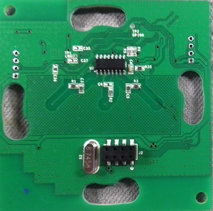

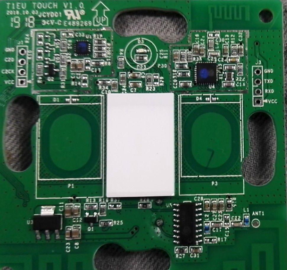

    habe mir probeweise einen Sonoff Touch bestellt.
    Modell T3EU1C.
    leider weis ich nicht, wie ich den in den Flash modus bekomme um Tasmota zu installieren.
    Die Anleitungen im I-Net ziehen nicht, da mein Platinenlayout ein anderes ist ( s.u.)
    weis vielleicht jemand Rat ?

            ich habe es geregelt bekommen über diesen link:
            https://github.com/arendst/Sonoff-Tasmota/wiki/Sonoff-T1
            dort runterscrollen auf "Sonoff T1 EU 3CH (2018-10-03)"
            gpi0 ist unter TP2 zu grounden
            die Baudate beim flashen über comx war bei mir auf 115000 eingestellt
