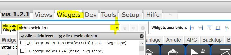

        GlasfaserG Offline
        GlasfaserG Offline
        Glasfaser
        @xfirf
        Du das Widget hier auswählen und über den Papierkorb löschen

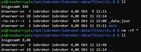

                        GlasfaserG Offline
                        GlasfaserG Offline
                        Glasfaser
                        @xfirf
                        Dann musst du in den Ordner und das Projekt löschen
                        /opt/iobroker/iobroker-data/files/vis.0
                        X 1 Antwort Letzte Antwort
                        • GlasfaserG Glasfaser
                          @xfirf
                          X Offline
                          X Offline
                          xfirf
                          @Glasfaser Hab alles in dem Ordner gelöscht, selber Fehler. 😢

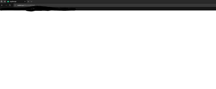

                                  Glasfaser
                                  @xfirf
                                  Nee …. Zeig mal ein Screenshot vom Browser !

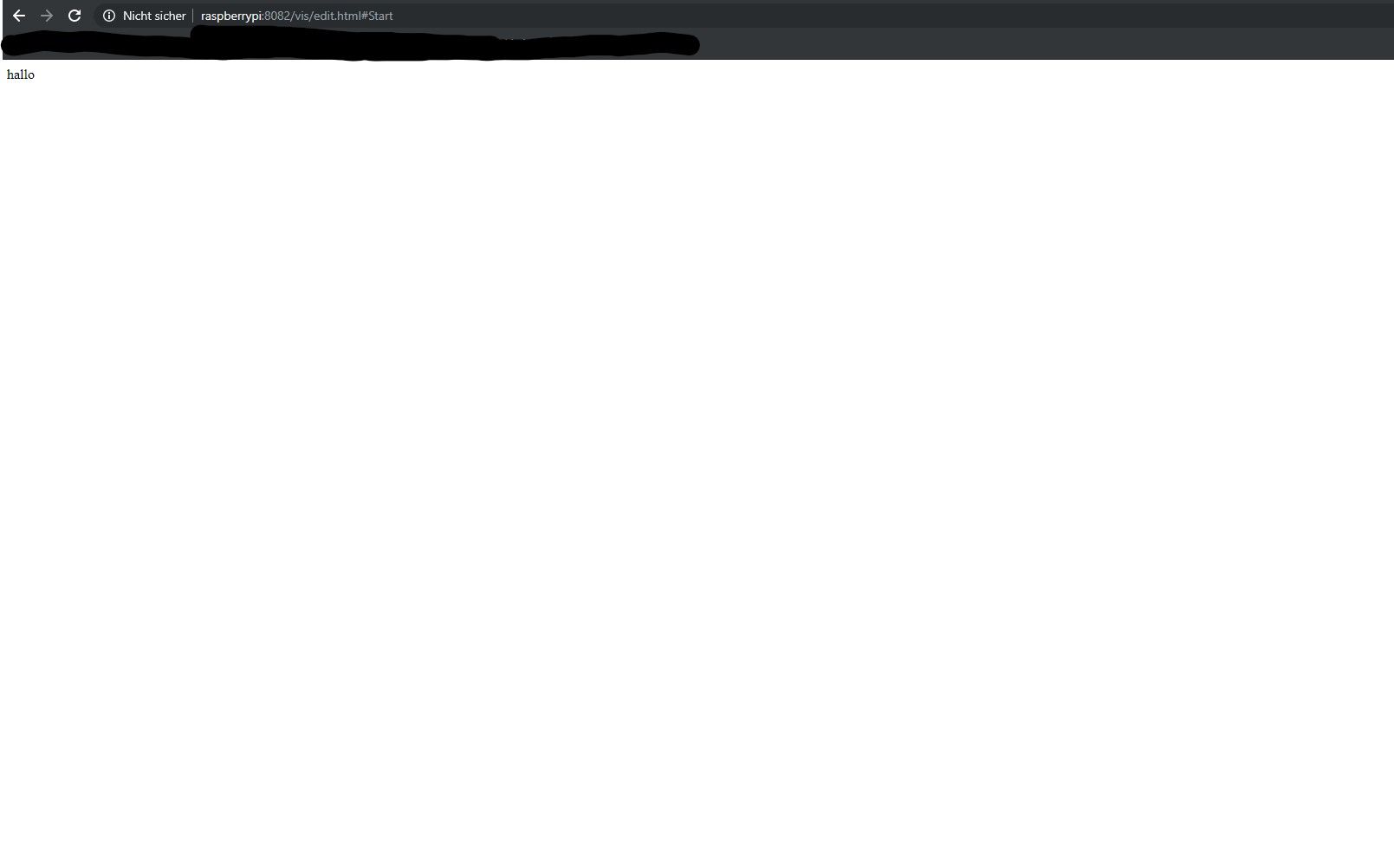

                                    X Offline
                                    X Offline
                                    xfirf
                                    @Glasfaser im Edge sieht man nur noch eine weiße Seite. Im Chrome steht weiterhin hallo

                                      GlasfaserG Offline
                                      GlasfaserG Offline
                                      Glasfaser
                                      @xfirf
                                      füge jetzt mein Projekt ein und lade es mit
                                      :8082/vis/edit.html?neu#DemoView
                                        @xfirf
                                        X Offline
                                        X Offline
                                        xfirf
                                        @Glasfaser
                                        DANKE.
                                        Jetzt gehts wieder.
