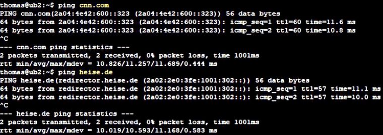

    Ok, ich drücke mich genauer aus. Heute habe ich versucht, ein IPv6-only System zu installieren. Warum? Weil es geht. 😜
    Als Basis verwendet habe ich ein 18.04‘er LTS Server-Ubuntu. Keine Probleme bis dahin. IPv4 habe ich bei der Installation rausgeworfen und dafür per DHCPv6 passende Adressen vom meinen Infrastrukturservern gezogen. Meine Internetanbindung gibt beide IP-Varianten her.
    Schnell mal ein paar Ping-Befehle abgesetzt:
    Sieht doch schon mal gut aus. Schnell nach Linux-Doku Node.js 10.x installiert. Klappt. Super! Äh, doch nicht?
