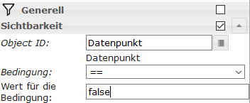

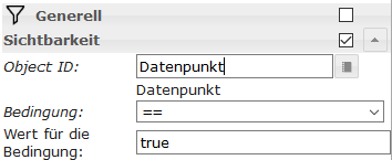

          @Xsev sagte in View in Widget umschalten:
          @skokarl
          Ja genau! Wie meinst du das? Wie kann ich beispielsweise bei 3 Widgets deren sichtbarkeit mit einem navbutton umschalten?
          Meinst du das View in Widget übereinander oder die Cams? Sorry steh da grad völlig aufm Schlauch.
          Du machst ein Widget ..... Sichtbarkeit true
          das zweite legst Du genau darüber ... Sichtbarkeit bei false
          bei mehreren vergleicht Du auf eine Zahl ( ==1 oder ==2 oder ==3 )
          den Datenpunkt dafür legst Du dir vorher in den Objekten selbst an und veränderst ihn mit einem Button.

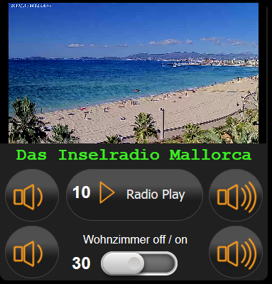

            wenn meine Frau Radio Mallorca einschaltet,
            wird das andere Widget sichtbar und zeigt ihr einen LIVESTREAM vom Strand
            von Arenal 😁 😁 😁

                    Kurzer Bericht:
                    Also das sichtbar schalten über einen Datenpunkt funktioniert perfekt! Ich kann jetzt in meinem View beliebig durchschalten und weils so schön ist, hab ich meiner Frau gleich noch ein paar Statusmeldungen spendiert, Waschmaschine fertig etc. 😀 die wird sich freuen 😋 Diese Funktion ist genial und eröffnet für mich völlig neue Möglichkeiten.
                    Vielen Dank nochmal!!!!!! 👍 👍 👍
