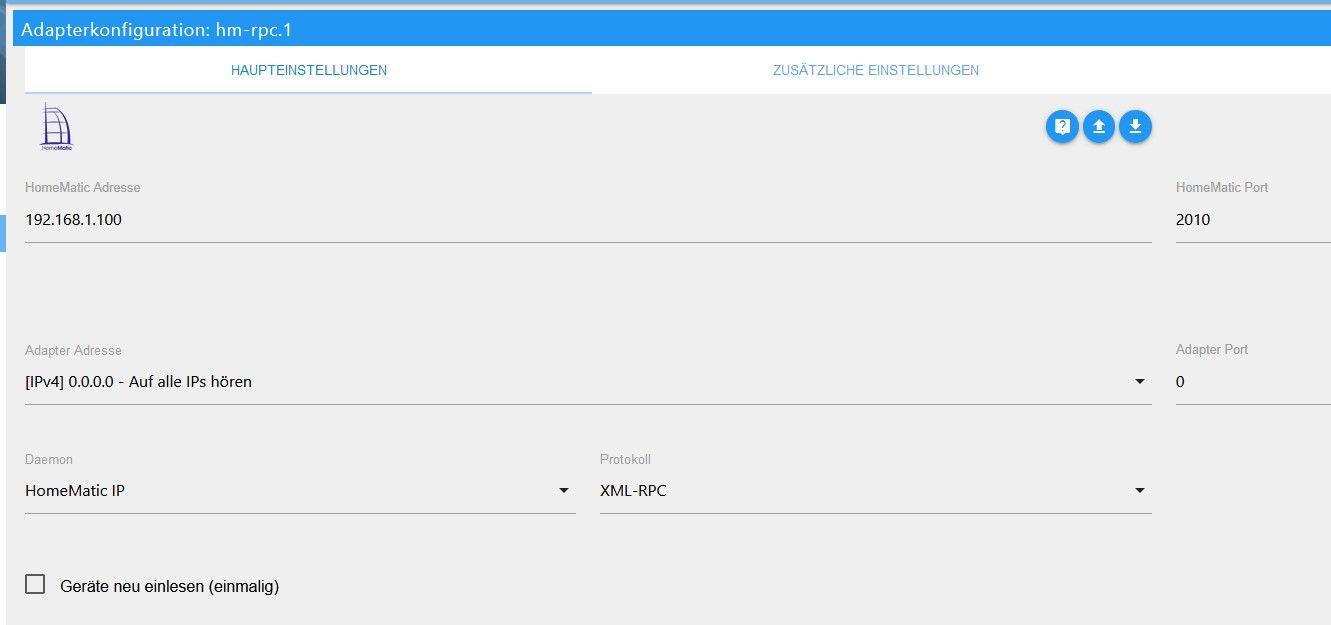

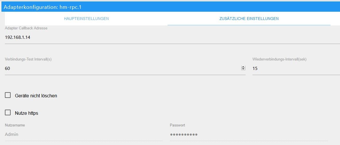

            Zeig mal die Einstellungen vom hm-rpc.1
            Immer Daten sichern!

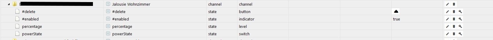

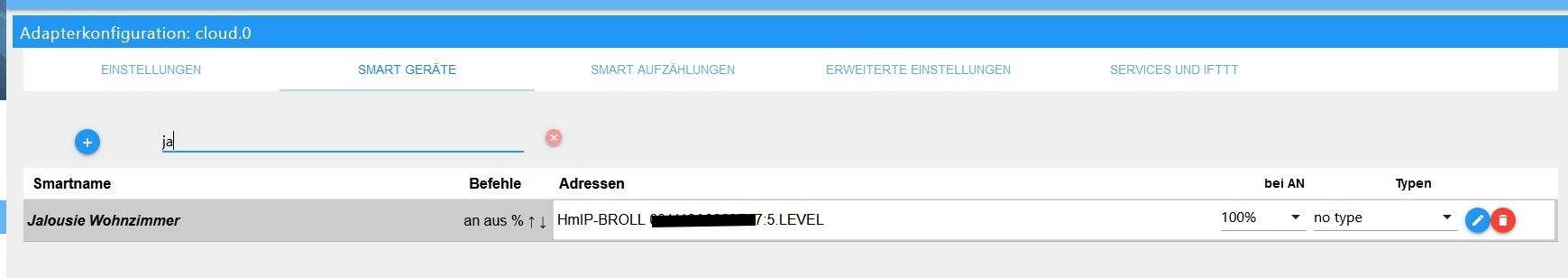

                Nach langem Hin und Her habe ich nun den Jalousie-Aktor manuell hinzugefügt bekommen. Ich habe ihn manuell im Cloud Adapter hinzugefügt und entsprechend umbenannt.
                Aber wie steuere ich das gerät nun? "Alexa, Jalousie Wohnzimmer auf 30% ?" Das funktioniert im Moment nämlich nicht, ich höre nur "Okay" von Alexa.

                  Fehler gefunden, ich hatte den HmIP-BROLL....:5.LEVEL ausgewählt. Es muss das Gerät HmIP-BROLL....:4.LEVEL verwendet werden, dann funktioniert auch die Steuerung korrekt.
                  Falls jemand auch seine HM-IP Geräte mit Alexa steuern möchte, würde ich empfehlen zuerst die Geräte im Cloud Adapter richtig zu benennen (z.B. Jalousie Wohnzimmer) und dann im iobroker-Skill nach neuen Geräten zu suchen. Anschließend den Alexa-Adapter im IO-Broker neu starten, damit dort dann auch die Geräte erscheinen.
                  Ich hatte nämlich immer das Problem, das meine Änderungen (z.B. Umbenennungen, oder neu hinzugefügte Geräte) nicht sofort im Alexa Adapter erschienen. Ich musste jedes Mal den Adapter neu starten, oder den iobroker Skill auf meinem Echo Dot deaktivieren, wieder aktivieren und nochmal neu nach Geräten suchen lassen.
                  Vielleicht lag der Fehler auch bei mir, jedenfalls hat es so bei mir jetzt funktioniert.
