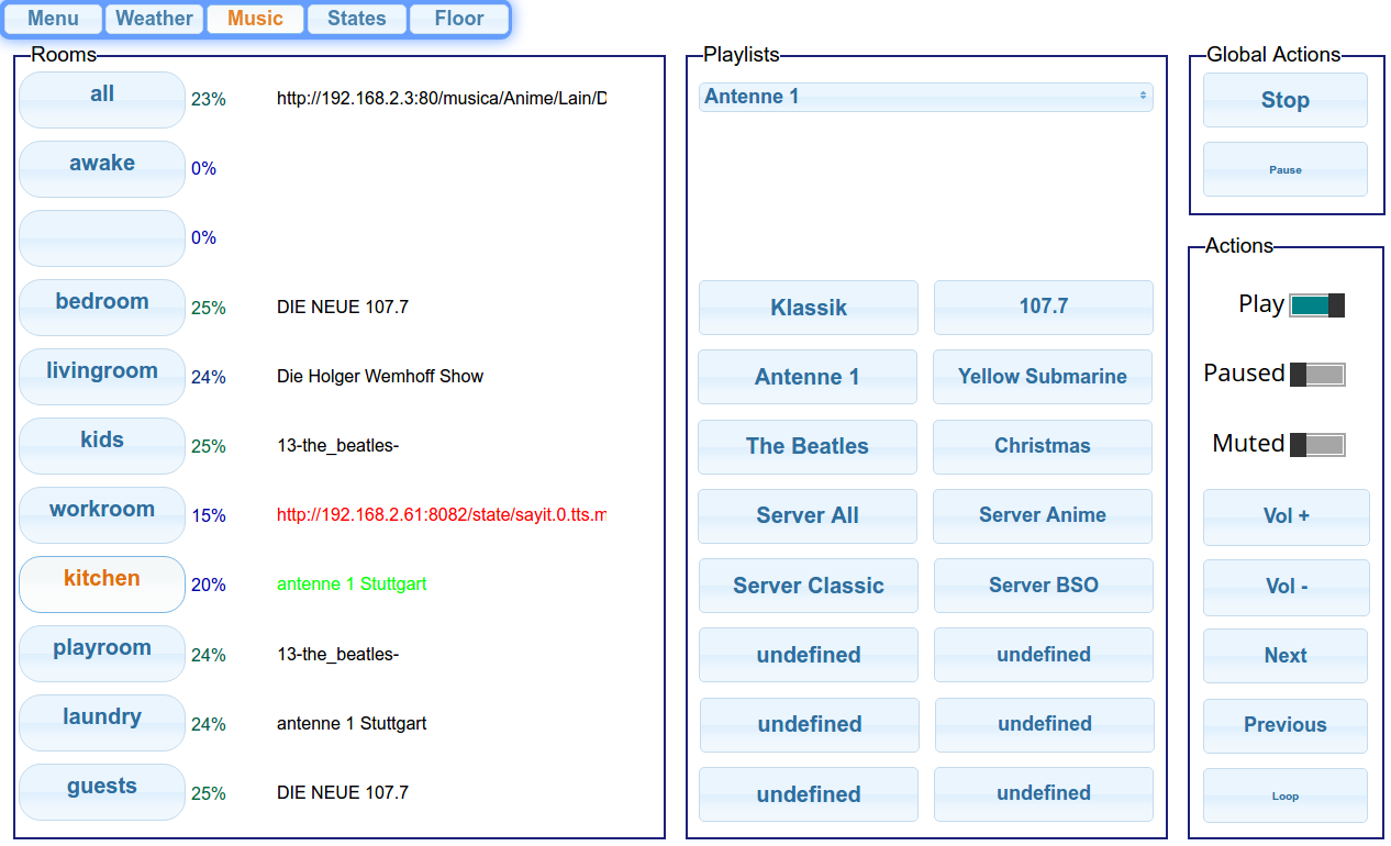

                  ich verwende Chromecast Adapters angeschlossen an diseser Lautsprecher: http://www.amazon.de/Trust-Digitaler-Lautsprecher-optischem-Subwoofer/dp/B00JVSAIJ0?ie=UTF8&psc=1&redirect=true&ref_=oh_aui_search_detailpage.
                  Vorteil: die Lautspächer sind mit optische Kabel angeslossen so, dass wenn keine Music gestream wird, schalten sich die Lautsprechern automatisch in Stand-By um Strom zu sparen.
                  Für mich die grosste Vorteil von Chromecast ist, dass sie Aktiv sind: man sagt ihnen mit PC oder Handy, wass sie spielen sollten, und danach kann man den PC/Handy auschalten -> das streaming geht weiter. Mehr Info https://www.google.com/intl/de_de/chromecast/?utm_source=chromecast.comhier.
                  Ich habe 7 Audio Chromecasts und ich verwende intensive die Virtuelle Gruppen, um die gleiche Musik synchron an mehrere Zimmern zu spielen.
                  Ich habe auch ein iobroker Adapter programmiert, um ihnen als Wecker zu benutzen. Später möchte ich auch mehr mit SayIt machen.

                    Wie machst du das wenn kein Cover da ist? Wenn da also dann das Zeichen für kein Bild ist. Ich würde da gerne was einblenden wie "Keine Musik" oder so. Geht das?
                    • V
                      vegetto last edited by
                      @baeckerman83:
                      Wie machst du das wenn kein Cover da ist? Wenn da also dann das Zeichen für kein Bild ist. Ich würde da gerne was einblenden wie "Keine Musik" oder so. Geht das? `
                      Meinst Du in dem UI mit dem Chromecast? Da verwende ich für jedes zimmer ein icon, dass grün wird wenn status PLAYING ist und grau wenn nicht. Dan verwende ich ein drop down box, um eine Sendung für die ganze Wohnung auszuwählen.

                            @vegetto:
                            @baeckerman83:
                            Meinst Du in dem UI mit dem Chromecast? Da verwende ich für jedes zimmer ein icon, dass grün wird wenn status PLAYING ist und grau wenn nicht. Dan verwende ich ein drop down box, um eine Sendung für die ganze Wohnung auszuwählen. `
                            Geile Views 🙂

                                    • C
                                      Chris71 last edited by
                                      @vegetto:
                                      Ich habe auch ein iobroker Adapter programmiert, um ihnen als Wecker zu benutzen. Später möchte ich auch mehr mit SayIt machen. `
                                      Guten Morgen Vegetto,
                                      möchte das auch genau so einrichten.
                                      Habe den Chromecastadapter installiert und stehe nun auf dem völlig auf dem Schlauch.
                                      So wie in deiner VIS möchte ich gerne die Musik steuern.
                                      Kanns Du evtl. die Widget und Skripte mal kurz hier posten?
                                      • V
                                        @Chris71:
                                        Kanns Du evtl. die Widget und Skripte mal kurz hier posten? `
                                        Hallo Chris,
                                        Welche View meintest Du? Ich habe in mein overview view für jedes Zimmer ein vis widget addieren um die Lautstärke und stop/play zu steuern. Meinst du dem?
                                        Das Chromecast Adapter inkludiert ein Widget. Der kann man benutzen um Links zu spielen. Es ist aber für ein Tablet nicht ideal.
                                        Dann habe ich Wecker Script um Musik morgens zu starten.
                                        Sent from my Samsung Galaxy Note Pro 12.2 SM-P905 using Tapatalk
                                        • C
                                          @vegetto:
                                          Hallo Chris,
                                          Dann habe ich Wecker Script um Musik morgens zu starten. `
                                          Hi Vegetto,
                                          Du zeigtest Deine View mal ein paar Beiträge zurück.
                                          Widget habe ich gefunden. Man sollte auch ab und zu mal den Browser aktualisieren 🙂
                                          Und diese kleinen Icon die grün sind wenn in dem Raum musik spielt.
                                          Mit denen Du Play und Laut/Leise realisierst.
