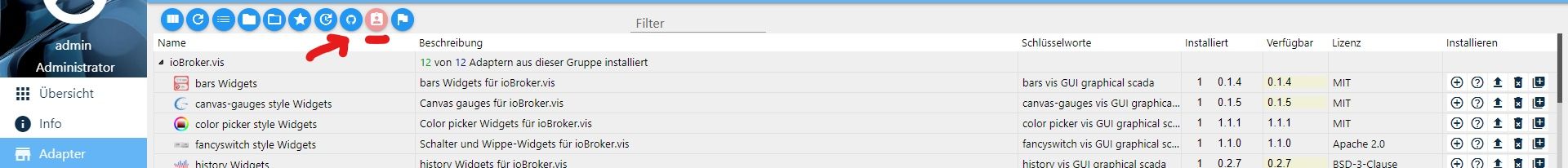

      Per Github. Nicht die Zip runterladen. Link kopieren .Oder:
      Am Besten in iobroker unter Adapter.
      Wenn nicht dann über den Affen. Installieren aus eigener Url. Aber auf eigene Verantwortung. Backup machen.
      Warning, this adapter needs node 8 or higher !!!
      Url:
      https://github.com/iobroker-community-adapters/ioBroker.sourceanalytix.git
      Immer Daten sichern!
