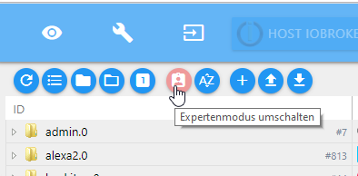

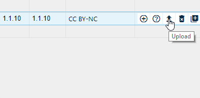

      Probier mal ein upload des vis adapters.
      Adapter - Epertenmodus
      Upload rechts Pfeil nach oben
