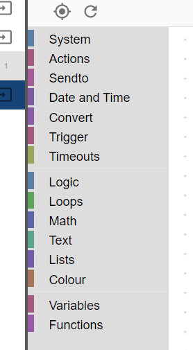

                    Hallo und danke fuer die Nachricht...aber ich finde es nicht. Hier sind meine Blocks bei mir...welcher ist es denn?
                    • Z zgadgeter
                      AsgothianA Offline
                      AsgothianA Offline
                      Asgothian
                      @zgadgeter der ganz unten - functions
