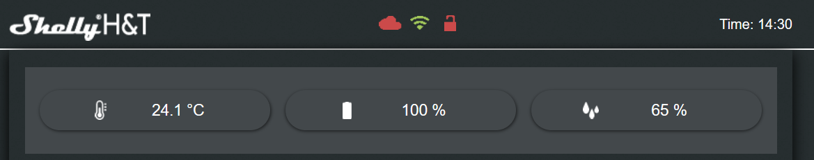

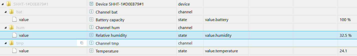

        Hallo ihr beiden,
        ich habe ein ähnliches Problem.
        Nutze den Shelly H&T über iobroker.
        Wenn ich mir den Feuchtigkeitswert in der Weboberfläche anschaue ist dieser vermutlich korrekt (65%), aber in den Objekten des iobroker wird ein anderer Wert angezeigt (32,5%).
        Hat jemand eine Idee woran es liegen könnte?
        Vielen Dank und liebe Grüße
        Sven

          @Intruminator, welche Shelly Version hast Du installiert. In der Shelly Version 3.1.1 sollte der richtige Wert geliefert werden .

            Hallo Stuebi,
            danke für die schnelle Antwort. Dann wird es ganz sicher daran liegen.
            Ich habe die 3.0.8 aktuell.

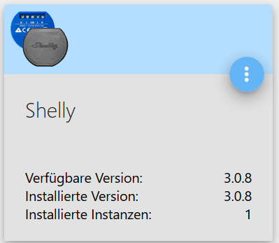

            Kann es sein, dass mir die neuste Version nicht angezeigt wird, da ich Node.js updaten muss?

              @Stuebi , ich habe aktuell die 3.0.8 am laufen. NPM und Node.js konnte ich erfolgreich upgraden. io.Broker läuft auch weiterhin und auch stabil.
              Eine shelly 3.1.1 Version wird mir dennoch nicht angeboten zur Installation.
              Selbst im Expertenmodus kann ich maximal die 3.0.8 zur Installation auswählen.

                @Intruminator , ich habe die Version 3.1.1 auch für Stable freigegeben. Das ist aber leider noch nicht im Repository übernommen. Erst dann kannst Du die 3.1.1 Version ziehen. Alternativ stellst Du Dein System auf Latest um wenn Du nicht warten möchtest.
                Das kannst Du über den Schraubenschlüssel oben links in der Admin Oberfläche tun.

                  @Stuebi , wow. Super vielen Dank.
                  Jetzt konnte ich problemlos auf 3.1.1 updaten und die Werte werden richtig dargestellt.
