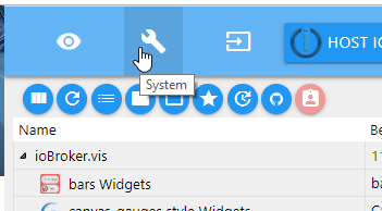

        Diese Version ist im latest Repository verfügbar. Über den Reiter Adapter den Schraubenschlüssel klicken:
        Un dort in aktiven Verwahrungsort auf latest stellen
