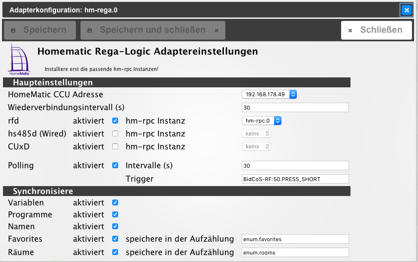

          ich habe das gleiche oder zumindest ein sehr ähnliches Problem. Ich möchte meine elektrisches Hofeinfahrttor fahren, wenn ich mit dem Auto in die Straße einbiege.
          Dazu versuche eine Variable in der CCU zu setzen und habe ich mich hier durch einige Beiträge gewühlt, da mir die Kenntnisse in Java fehlen komme ich nicht weiter. Das Problem ist, dass sich die Variable in der CCU nicht ändert.
          Das Skript sieht folgendermaßen aus, habe ich mir zusammengesammelt.
          on('geofency.0.Wilde_Heide_10.entry', function(obj) {
          log('Neuer Geofency-Wert ' + obj.state.val);
          if (obj.state.val == "1") {
          setState('hm-rega.0.3951', true);
          } else {
          setState('hm-rega.0.3951', false);
          oder habe ich was in der CCU falsch eingestellt?
          Die Visualisierung und die log Datei zeigen "0" für verlassen und "1" für eintreten an, das klappt ganz wunderbar, aber der Rest halt nicht…
          Biboxx
          • Homoran
            HM-Rega-Werte werden nur alle 30 Sekunden an ioBroker gesendet.
            Kann sein, dass sich der Wert dann noch nicht geändert hatte.
            Rainer
            • B
              Biboxx last edited by
              Hallo Rainer,
              habe ich mal eben ausprobiert und auf 1 sec gesetzt, geht leider auch nicht.
              Dann habe ich die Variable durch einen einfachen Lichtschalter (LEQ0216092.1) ersetzt… geht auch nicht.
              Ich mache etwas grundlegendes falsch, sehe es aber nicht.
              der code:
              setState('hm-rpc.0.LEQ0216092.1', obj.state.val);
              Olaf
              • paul53
                paul53 last edited by
                'hm-rpc.0.LEQ0216092.1' ist der Kanal. Außerdem benötigt der Schalter einen Wert vom Typ "boolean".
                setState('hm-rpc.0.LEQ0216092.1.STATE', toBoolean(obj.state.val));
